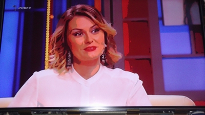

t-con HV320WXC-200_x-pcb-x0.0
eeprom не опознана
матрица BOE HV320WX2-201
проц Himax HX8872-c
MAX 17126b
Проблема c изо идентична http://monitor.net.ru/forum/samsung-model-ue32eh4003w-info-552394.html
Только в моем случае V1...........V18 понижаются закономерно
Изначально были вертикальные цветные полосы , обрыв VGH . После восстановления изображение такое

koridorik писал:
Ми отщень рады за Ви ! Поздравляю !!!

Первая нога HX8872-С , на которую приходит один из сигналов LVDS (LVON) пробивает на землю . Куда дальше должен идти этот сигнал ? Поможите . Даташита на этот HIMAX найти не могу .

Проблема решена зачисткой еепром . Память не читалась при подключении 5v . С 3v чтение запись пошла . Спасибо за помощь
