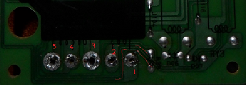

Сгорел трансформатор дежурного режима на плате 6871W2S004R ,транс не могу найти ,нужны напруги вторичной обмотки ,пытался транс отремонтировать проволока 005 опять в дефиците ,по моим данным первая и вторая обмотка 12 вольт третья 8,5 может я ошибаюсь ? кто нибудь сталкивался с этим ?

термопредов не было на трансе даже на плате ясно видно третий вывод на первичом пустойно ,вообще то можно по электро-деталям можно узнать сколько вольт,предполагаю 12 вольт поступает на релюшки. от выводов 4-5 . 5,1 вольт примерно на процессор от стабилизатора С3198 по стабилитрону ZD2 -Z5,6B можно предположить что как показано на схеме вывод 1-2 это 5,6 вольт ,подскажите я на правильном направлении?

TRANS-L.V; SLV-945E, 230V,50HZ, AC17/2.9V
богомолоед писал:
Тебе было сказано что индикатору нужен накал. На схеме это выводы 1 и 2, на твоей плате другие. Правые.
Это идёт на накал индикатора.

это я понял но накал из вывода 2 (тут я пронумеровал чтобы не путаться ) поступает через резистор R39 -4,7 Ом который и снижает ток на накал и если еще и меть ввиду что у 1-2 вывода -65 витков(только эту обмотку удалось отмотать) ,и рассчитывая в среднем 12 витков на 1 вольт , и еще так же из вывода 2 идет на стабилитрон ZD2 -Z5,6B выходит что 1-2 вывод 5,6 вольт

путем плавно регулировки и меря напругу накала 3 вольта выяснил что на вывод 1-2 поступает 3,5 вольт остались выводы 3,4,5 , от 5го поступает на реле 12 v
