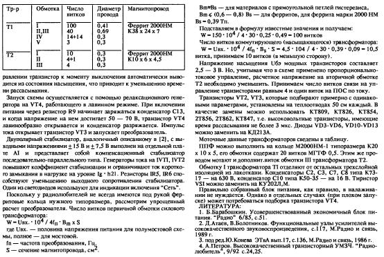

Сообщения: 14353
25-01-2009 23:19
URI, если еще нужно - посмотрю номер Радиолюбителя - там был нормальный расчет - сам по нему считал как-то.

Сообщения: 14353
26-01-2009 02:16
URI, 100 грамм и пончик будет мало! Весь дом перевернул ... гы-гы
Радиолюбитель 1993-3 (С.25)
Скачать тут: http://publ.lib.ru/ARCHIVES/R/
Я уже и скачал улыбка - вот странички:
  rl19930325_0001.rar  94,87 КБ  Скачано: 1462 раз(а)
