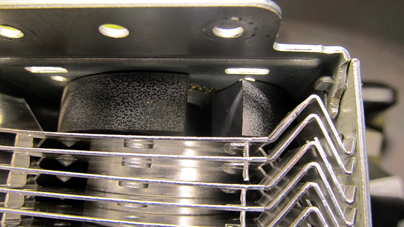

Принесли в ремонт печку, сдох магнетрон, причём так, что развалились оба кольцевых магнита....
В процессе диагностики обнаружил полное отсутствие ВВ предохранителя. И судя по всему, так и должно быть. Может мне кто-то сможет объяснить, почему LG его не поставили? Я не спец по микроволновкам, делал их не так и много, но везде они были...

StreamX писал:
А зачем нужно их показывать?

intact писал:
Что бы видели те, кто это не видел... Тут ведь не все мастера ....

Этой детали нет во всех старых печках, во всех инверторных и многих моделей LG
ВВ-предохранитель защищает только трансформатор от перегрузки. Для безопасности стоит сетевой.
