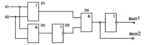

направление тупиковое.с выходов 4н и 6н через делители приходит на 19н и 20н проца.при 1 и 0 запускается всегда при 00 или 11 визжит как свинья недорезанная.в тесте есть реверс двига включить?
saltison2007
Сообщения: 503
04-08-2013 09:55
да дела!!! так что твой МК просит вечный 1 и 0.....прям как элемент "исключающее ИЛИ"+"НЕ" что не подавай на Х1 и Х2 на выходах будут всегда разные уровни...

я конечно с радостью бы собрал по схеме исключающее или.но думаю данный винегрет из датчиков проц не переварит.да и наверняка какая-то банальная неисправность.пока нет мыслей где искать.
