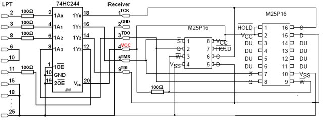

проц: MT1389LE
SPI_Flash: F25L008A
Пришел аппарат постоянно в режиме NTSC как переключить в PAL

valimaster
Сообщения: 41
28-09-2009 23:04
Прошиву взял здесь
http://monitor.net.ru/forum/viewtopic.php?t=200825&postdays=0&postorder=asc&highlight=dv753&start=32
Прогу SPI_TT_v1.027 здесь
http://monitor.net.ru/forum/viewtopic.php?t=147654&highlight=spi
Всё заработало.
SPI_TT_v1.027 Скачать
http://monitor.net.ru/forum/download.php?id=92307
