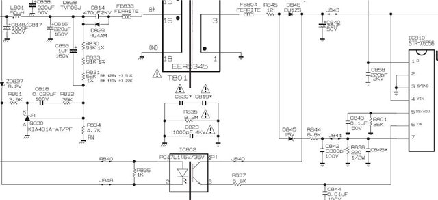

Проблема заключается в следующем: начали поступать аппараты с пробитыми диодами RU4A по В+, всё бы ничего, но при пробое диода однозначно выносит ШИМ STRW-6556.После восстановления (замены диода, ШИМ, сетевой банки) БП может выбить сразу, а может немного поработать. Причём ТВ работает идеально, никаких претензий, потом щелчок и всё: битый диод и битый ШИМ. Всё остальное (развёртка) абсолютно исправно. Защита этот момент (пробой диода) почему-то не отрабатывает.И не понимаю, почему он вообще летит? Вопрос, в первую очередь, конечно к "Лыжникам" - есть у кого-нибудь что-то подобное, или я один такой "счастливый"?А то у меня 3 аппарата таких... недовольство, огорчение
Схема не та немного, может есть у кого на STRW-6556...

Да там на STRX-6556... Родной, конечно, я и мощнее ставил, без толку. Я причину не пойму, с чего его убивает недовольство, огорчение Ну, ШИМ, понятно, а диод-то при каких делах? После него развёртка, бывает, в дым выгорает, а ему хоть бы что. 600V 10A ... А тут - щелчком, без перегрева...

а диод-то при каких делах? После него развёртка, бывает в дым выгорает, а ему хоть бы что. 600V 10A ... А тут - щелчком, без перегрева...
А в грозовых ведь тоже, бывает что только диод и шим щелкает, есть предположение что либо в ТПИ между горячей и холодной обмотками прошивает, или коньдючки между холодной и горячей землёй, поэтому и говорю прокачай ГЕНЕРОТОРОМ.

Кстати, подлый момент - с битым диодом по В+ ШИМ в этом БП убивается даже через лампочку улыбка Заряжается ёмкость, запускается ШИМ и мгновенно умирает, гад. улыбка

MASTER+, писал выше, ставил...не в этом дело. И вот, что ёще интересно - а где же защита ШИМ?По идее - короткий диод по В+. или короткий НОТ - невелика разница, цепь ОС сядет на землю, так ведь? Почему же раньше короткое во вторичке защита отрабатывала, аппарат тихонько "цыкал", а теперь выгорает БП?

AKTAU, "короткое" бывает разное - во время работы сдох HOT - защита сработала. А в рабочем режиме замкни лит по +B, сколько питателей не "ляжет"?

Я прекрасно вижу что утебя негрозовые тв, я просто намекаю про то что утебя может проскакивать разряд между холодной и горячей стороной БП,
R835 не в обрыве?

AKTAU, я этих диодов переменял десятки в этом шасси,
но все БП оставались целы, уходили в защиту и не давали
телику включиться. Правда, все они были на STRW6754.
А вот недавно была темка, где повторно взрывалась кадровая м\сх,
без видимых причин, тоже в CW62, там в изоляции высоковольтного
провода на аквадаг было микроотверстие и через него шило на провода ОС.
Так что можешь попробовать заменить ТДКС.

AKTAU, у тебя засада в первичных цепях БП, диод бьёт из-за неисправности в горячей части.

Shef, ТПИ и вообще первичку я в расчёт не беру, при любой неисправности в первичке диод останется целым. Даже в самом пиковом случае, если с БП пойдёт 250 вольт вместо 125 в первую очередь убьётся развёртка, пусть даже вместе с диодом...Так ведь? Но развёртка исправна, к ней претензий нет...
Короче, ещё раз описываю процесс недовольство, огорчение улыбка
Меняю ШИМ, меняю диод, проверяю через лампочку, есть пуск БП, есть высокое, всё штатно, ставлю предохранитель, аппарат включается. Картинка в норме, В+ в норме, ставлю на автонастройку, ну, где-то минута проходит... потом вспышка и всё. Битый диод и битый ШИМ злость. Без разогрева диода, без каких - либо внешних проявлений. И так 3(!) раза, причём диоды я менял в сторону умощнения RU4AM, RU4DS, FS4...на результат не повлияло. Защита этот момент не отрабатывает. В данный момент я вынужден приостановить эксперименты. ШИМки закончились, ну никогда я их не жёг и запаса не имел поэтому улыбка .
Как получу, буду БП гонять на лампочку, ГЕНЕРОТТОРОМ прогружать...Я физику процесса не представляю, что происходит, мозгов не хватает недовольство, огорчение .
