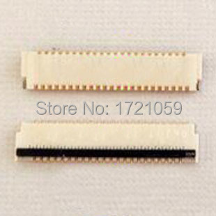

Чем можно заменить эту неудачную поделку, ломающуюся и разбалтывающуюся от дуновения ветра?
Кто-нибудь пробовал ставить например такой разъем?
Или такой:
https://ru.aliexpress.com/item/NL-009-lcd-display-fpc-connector-45-PIN-for-HTC-T8588-T8585-HD2-contact-logic-on/32759936268.html

Если шаг,количество и расположение совпадают почему-бы и нет.Я пока не ломал,ногтем открываю голливудская улыбка
vth
Сообщения: 2620
16-02-2017 17:14
Можно, ставится нормально.
И первый, и второй тип. Для переделки одна сторона (что ближе к центру платы) зачищается еще на 0.5мм, Там есть все дорожки кроме одной, которая кидается проводом.

MaxHot, скока тебе насыпать таких разъемов? Могу поснимать с дохлых плат. Чтоб не ломать защелки, крышку нада открывать не сверху, а снизу!
А когда вставляешь шлейфы, то использовать вот такой тулз:

Макс, я если приходит камера с отломаной защелкой целиком разъем не меняю. Меняю тока саму защелку. Для этого нада выломать две железки, что стоят по краям, поставить новую защелку и вставить две железки. Железки можно и не припаивать к плате, они и так хорошо держаться. Работы на 5 мин.

Саш, еще раз осмотрел разъем под микроскопом, но не осилил, как выломать железки, не повредив защелку.
Maxbin
Сообщения: 1810
17-02-2017 00:35
Защелка на плате уже сломана или её нет вообще. А если и стоит треснутая, то выламываю её полностью. Железки на плате пинцетом раскачиваю и выкидываю. Новую защелку и железки беру с другого разъема, снятого с дохлой платы. Когда разъем снят, железки вынимаются спокойно. По времени получается такой способ быстрее, чем перепаивать весь разъем целиком.
