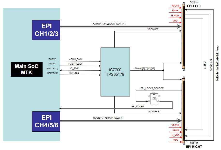

Тут есть схемка с ее участием.
http://monitor.net.ru/forum/viewtopic.php?t=423436&start=64
Полдня с ней, с панелью, провозился, с микроскопом, устал.. недовольство, огорчение
Вопрос состоит лишь в том какой ток по VCOM в этои панели, или ищется даташит микросхемы, чтобы определить нагрузочную способность этого канала, чтобы определиться, искать проблему дальше на стекле, или оставить как есть.

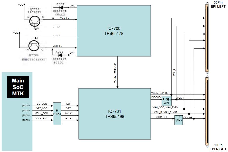

http://ru.scribd.com/doc/136927256/m-Fl-67360910
P/S: в лыже параметр V-com задаётся программно ... Strike , собственно говоря какой аппарат обсуждается ?

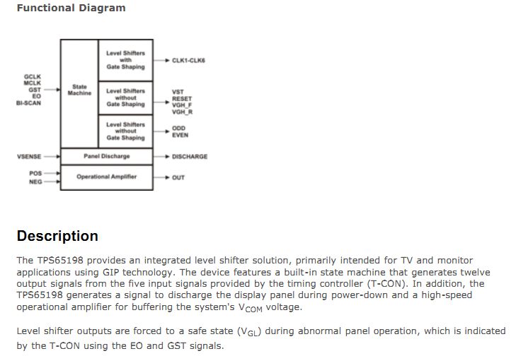

Оказывается Vcom выдает TPS65198, нашел точку выхода из нее.пин 18., вчера не углядел, обе тпски сильно связаны между собой.
Отрезал, потребление стало менее 1 мА.
Видимо подбит этот выход шимки, слегка греется, буду колхозить а-ля кт315..
