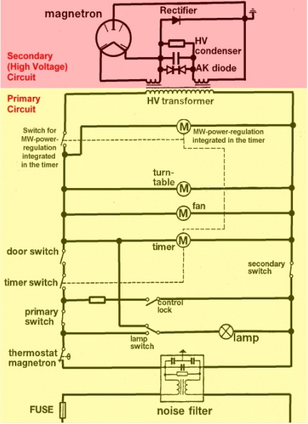

Не работает электронная плата управления с таймером. Без платы управления, напрямую, микроволновка работает. Для проверки соединил провода которые идут к двум реле: MAIN REL, VPC REL. Не хочется ремонтировать плату, у меня завалялся механический таймер, хочется по быстрому поставить механический таймер и не возиться с электроникой. Могу ли я одну пару (например VPC REL) замкнуть навсегда, а MAIN REL пустить через механический таймер. Вообще, какие цепи коммутируют эти два реле в микроволновке?

...спасибо за схемы, но я из них не понял какие цепи комутируют релюхи MAIN REL, VPC REL. Видимо есть режимы когда они включены не одновременно? Иначе наверное было бы одно реле с двумя группами контактов... К сожалению не знаю тонкостей принципа работы этой электронной платы...

что за цепи комутируют эти реле, может нельзя их наглухо замыкать, ...
Одно реле включает двигатели и лампу, а другое нагрев.
