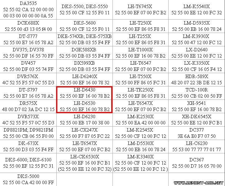

Опции Опции DVD LG
Вход в режим опций: Способ-1 на пульте ДУ удерживая "CLEAR", нажать и удерживать "Prog-" на панели. Способ-2 Нажать и удерживать REC на передней панели одновременно кнопку ОK (clear) на пульте. Способ-3 впаять чистую EEPROM и включить аппарат в сеть, он сам переключится в режим смены опций. Способ-4 Включить аппарат без диска дождаться надписи No disk нажать на ПДУ (Пауза) (1) (4) (7) (2) (Enter)
Буквы в опциях набираются нажатием кнопок более 3 секунд или нажатием кнопок PROGRAM + "соответствующая цифровая кнопка". 1=A, 2=B, 3=C, 4=D, 5=E, 6=F
