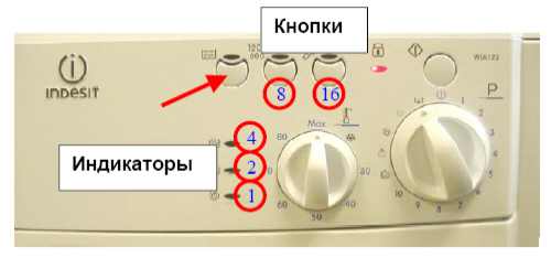

СМА INDESIT WIU82 CSI 2435(6)0100900 индицирует ошибку F04.
Запуск происходит нормально(загораются и гаснут все индикаторы),
сигнала готовности не появляется(индикатор замка мигать должен).При выборе любого режима начинает стирку т.е. блокирует люк, набирает воду немного прокрутит барабан (скорость вращения выше чем при стирке) в одну сторону и останавливается, загорается светодиод предварительной стирки (третий снизу) неисправность F04.
Реле уровня проверил все нормально.
С блоком LB2000C сталкиваюсь впервые.
Насос и режим слива не включается.
Наверное блок менять придется......?

fed
Гость 85.234.*.*
12-06-2007 10:54
выложи фотку морды своей стиралки с указанием того индикатора что у тебя загорелся.

Viktor26
Сообщения: 54
12-06-2007 15:21
FED СМА с блоком Low End 2005 а коды неисправности те-же EVO II
Мигает с низу третий .[/img]
