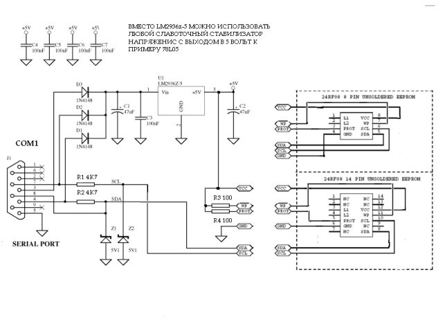

Требуется вычислить или сбросить пароль в 24RF08 дампик прочитал с помощью I2C reader, правда не знаю насколько корректно.

Макс, размер должен быть 1К, закрытая зона в рф08 начинается как раз с 0х0300, там и пароль, а у тебя дамп заканчивается на 0х02FF

Закрытая область от 300 до 37F, с 380-3F8 опять открытая, чтобы всё прочесть сначала надо снять защиту.

ты имеешь ввиду упрощенную схему?
У меня собрано по этой схеме.
Mikkey
Сообщения: 1036
22-06-2006 13:22
Там же в архиве есть simple-i2cprog.pdf
В принципе она совпадает, только питание не с порта а внешнее.

Дело не в этом, если я с помощью утилиты I2C reader хоть что то прочитал, то в данном случае получается пустой файл. недовольство, огорчение
Может я не правильно даю команду в командной строке (я в этом не силен)? Вобщем в командной строке я указываю r24rf08 TP770.bin в итоге

1.Соединить выпаяный чип 24RF08 с портом COM1 по схеме simple-i2cprog.pdf (оличается от приведенной выше только подключением вывода 11 WP его нужно подключить к массе) выпаяный чип 24RF08 с портом COM1.
2.Проверяем работу собранной схемы. Запускаем из командной строки файл r24rf08.exe для этого набираем в командной строке r24rf08 770.bin и в той же директории получаем файл 770.bin В этом файле область от 300 до 37F заполнена FFFF Это защищенная область в которой хранится пароль.
3. Снимаем защиту и читаем файл полностью. Для этого запускаем файл patcher.exe после чего сразу же запускаем r24rf08.exe вышеприведенным способом, на вопрос о перезаписи фала 770.bin отвечаем утвердительно и получаем полный файл.
4. Читаем пароль.
- Способ первый. Запускаем ibmpass.exe и запписываем вычисленный пароль. Для альтернативной раскладки запускаем то же файл следующим способом ibmpass.exe /a
- Второй способ. Открываем файл 770.bin с помощью ibmpass2.exe и в привычном графическом интерфейсе жмем кнопку scan code и по адресам 0x338 и 0x340 смотрим код в явном виде.
