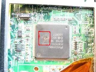

При неосторожном обращенни хозяева подключили блок питания от внешнего USB-HDD это +5в и +12в в разъем мышки PC/2!
Врезультате чего прожгло контроллер управления питанием PC87570 и есче пару элементов. При включении нотбука плавно мигает индикатор питания дальше стесвенно ничего не происходит.
Что посоветуете люди добые?
Где найти этот контролер и правда что его надо прошивать???
контроллер питания и клавы
разъем мыши

87570 как грязи на хулитовских трупах, начиная с ХЕ3 (если не еще более раних), они там в большинстве своем живые.
а прошивать там нечего - менять надо.

Все понятно спасибо. Будем искать!
