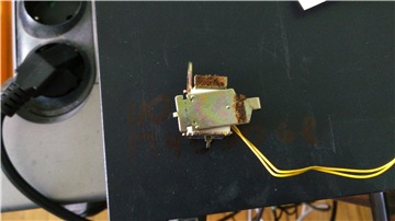

Здравствуйте! Подскажите куда смотреть, при печати hp 1010 после 2-3 листов распечатки, начинает тянуть 2 листа бумаги и происходит замятие.
Причина этого в том, что ролик захвата во время прохождения бумаги по тракту делает ни 1 оборот, а 2 или 3. Разобрал посмотреть вроде бы датчики прохождения бумаги нормальные. Не полез только в механическую часть, возможно там соскочила какая либо пружина?

А пора лезть - в муфту и соленоид узла захвата.

Hp 1010 несколько раз делает захват бумаги. Ролик подачи бумаги в свое время делает больше одного раза прокрутку, тем самым делая повторный захват бумаги из-за соленоида!
Точнее на этом соленоиде была когда то противошумная площадка, которая изнашивается и на её месте образуется клей который не отпускает площадку.
Нужно зачистить это место и приклеить кусочек пластика.

В целом мысль верная. Только это НЕ "противошумная площадка", и она НЕ изнашивается.

На сколько мне хватает технических знаний это "демпфер" что бы эта пластина не билась и не лязгала о сердечник солиноида.

Погуглите, что такое воздушный зазор в магнитопроводе и для чего он нужен.
Необратимые изменения в этой резинке происходят чисто от времени (возраста) - даже если бы ее ничего не касалось, она стала бы такой же.

вообще-то там не резинка, а пороллончик(вспененный полиуретан, если я правильно понимаю), который со временем разлагается и превращается в клейкоподобную массу.
Аппарат положенный срок отработал? Остальное не есть недоработки производителя.

Кстати и до соленоида добрался. Та же история с прилипанием. Кто-то советовал обычную изоленту. Но принтер пока разобран - эффекта не вижу.
