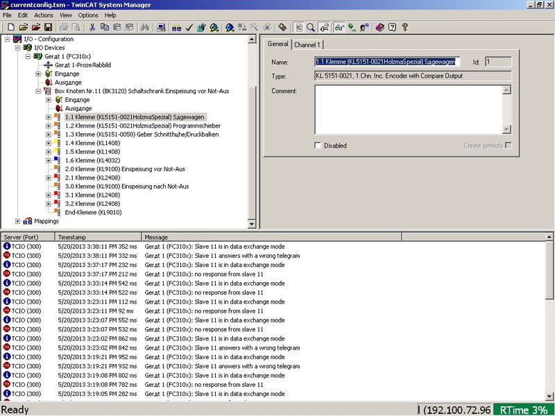

Контроллерами управляет программа TwinCAT
В ней периодически вылетают следующие ошибки
"TwinCAT IO Server: Source: TCIO; Timestamp: 5/20/2013 1:46:27 PM 464 ms Message: Gerдt 1 (FC310x): no response from slave 11
TwinCAT IO Server: Source: TCIO; Timestamp: 5/20/2013 1:37:56 PM 94 ms Message: Gerдt 1 (FC310x): no response from slave 11
TwinCAT IO Server: Source: TCIO; Timestamp: 5/20/2013 1:20:34 PM 604 ms Message: Gerдt 1 (FC310x): Slave 11 answers with a wrong telegram
TwinCAT IO Server: Source: TCIO; Timestamp: 5/20/2013 1:18:50 PM 984 ms Message: Gerдt 1 (FC310x): Slave 11 reports a configuration error (wrong CfgData)
TwinCAT IO Server: Source: TCIO; Timestamp: 5/20/2013 1:18:50 PM 944 ms Message: Gerдt 1 (FC310x): Slave 11 answers with a wrong telegram
TwinCAT IO Server: Source: TCIO; Timestamp: 5/20/2013 2:11:33 PM 574 ms Message: Gerдt 1 (FC310x): no response from slave 11 "
slave 11 - это, как я понимаю и есть наш bk3120
Сегодня заснял на видео работу bk3120
Вот это видео http://yadi.sk/d/PeToyNcj55fUN
на четвертой секунде видео загорается светодиод BF (на доли секунды), при этом DIA не загорается, I/O ERR не загорается, I/O RUN горит.
На видео ошибка произошла в простое станка, но бывает и во время работы вылетает, станок при это начинает обнуляться.
вот описание ошибок http://infosys.beckhoff.com/english.php?content=../content/1033/bk3xx0 ...
что там за проблемы с шиной ?

Roman_Nikolaevich
Сообщения: 690
28-05-2013 14:51
ОПА, кое что проясняется, как раз с периферийными устройствами,
Причем подобная проблема уже была! В сентябре 2012 года.
Выглядело это так - у станка должна быть дополнительная защитная шторка, но её нет, от неё есть только пневомораспределитель, концевик и кое что из механики. Так вот, станок тогда начал судорожно дергать этим пневмораспределителем, при этом как раз какая-то чехарда творилась.
вот видео, http://yadi.sk/d/Gs0QsGPy5Fpje
Я просто выдернул провод из выхода модуля, идущего на этот пневомораспределитель, ну и концевик замкнул.
Проблема тут-же исчезла, станок заработал...
Сейчас то ошибка там-же !
ошибка вылетает тогда, когда появляется сигнал этом самом на выходе 3.01/1(1) модуля KL2408
http://www.beckhoff.com/english.asp?bus_terminal/kl2408_kl2488.htm (ENG)
http://www.beckhoff.com/ru/default.htm?bus_terminal/kl2408.htm (RUS)
Сигнал на нём и должен быть, но не во время простоя, а только тогда, когда станок пилит! Напомню - ошибка сейчас иногда вылетает и при простое и при работе пилы.

О!Теперь,более менее,понятно!Короче,PROFIBUS-DP у тебя задействован между компом ,кот.является PLC и CPU в одном cтакане и контроллером.Значит,по-любому,обмен данными должен быть и конечники тут нипричем!Молодец,что картинки прицепил!Итак,-это синиий толстый кабель,на кaртинке с компом,самая последняя плата!Теперь,-я не думаю,чтобы из за проблемы входа- выхода пропадал интерфейс т.к. такая ситуация в "легенде" обязательно предусматривается!Сейчас,подожди,покапаюсь в своих записях,года два назад,была похожая ситуация,правда на роботе,но контроллер похoжий,вроде...
Добавлено 28-05-2013 16:18
Гы,кажется,идея есть!Короче,в этой балалайке есть и внутренний интерфейс,т.е. процессор опрашивает все платы на предмет готовности,-11 слот не дает готовности!Вопрос,- почему?Скорее вcего,слот дoхлый,или eго что то сажает извне.Попробуй отcоединить все провода от cлота и включить машину.По идее,интерфейс должен закрутиться и высветиться другая неисправность об ошибке I/O.Если PROFIBUS не запустится,то нужно аккуратно вытащить слот и попробовать на столе запустить осциллятор именно этого cлота!
Добавлено 28-05-2013 16:32
Где-то так!
насчёт slave 11 - нужно ещё поразбираться, нужно в TwinCAT ещё покопаться, но вроде как slave 11 - это весь Box Knoten Nr.11 (BK3120)
ещё внимательно послежу за 3.1 Klemme (KL2408)
может быть глупость, но у меня вообще было предположение что выход 3.01/1(1) модуля KL2408 накрылся и начал самопроизвольно выдавать сигналы, это заметил FC3101, это ему не понравилось и он сообщил об ошибках в BK3120 (назвав его slave 11), такое возможно ?

andreieinav,
спасибо, попробую проверить осцилляторы, но позже, сейчас станок в работе, он работает, но с этими сбоями.

Это нудная работа,-запасись терпением ! Удачи!
у нас тут много пыли, как я только с ней не боролся - всё равно по немногу в шкаф попадает.
Насчет памяти контроллера - она у нас вроде как уже слетала, причем не однократно, вот тема про неё http://monitor.net.ru/forum/viewtopic.php?t=395225
Это-же именно она, я правильно понимаю ?
andreieinav писал:
Можно попробовать поменять слоты меcтами (еcли,конечно они по шильдику одинаковые!),при этом ,не забудь поменять адрес на переключателях,или перемычках
слоты - имеется в виду модули KL2408 ? на них вроде нет переключателей и перемычек.
Сейчас разбираюсь в TwinCAT, что там можно с модулями делать.
Можно без проблем принудительно менять состояния выходов.
можно переназначать переменные на другие выходы модулей, ну или совсем их отключать
A_SIVorhang - это и есть отключенная шторка.
Сейчас перенес её с 3.01/ канал 2 модуля KL2408 на 3.01/ канал 8 модуля KL2408
сохранил настройки, всё переноситься.
Но ошибки всё равно пока вылетают.

и во время работы, и во время простоя (когда выключено управляющее напряжение - при этом даже не подается питание на переключающие транзисторы модулей klemme 3.1 (KL2408)(который подозрительный) и klemme 3.2 (KL2408), (так -как они запитаны от klemme 3.0 (KL9100) http://www.beckhoff.com.ru/ru/default.htm?bus_terminal/kl9100.htm , который в свою очередь подключен к "управляющему напряжению") )
при этом в 100% случаев вылетает одна или несколько ошибок из первого поста темы.
в 100% замеченных случаев на копплере bk3120 кратковременно (меньше 1 секунды) загорается светодиод BF ( из описания ошибок http://infosys.beckhoff.com/english.php?content=../content/1033/bk3xx0 ...
"1. Bus activity, but slave is already parameterised"
"2. Bus error with reaction to PROFIBUS error:
a.) K-Bus outputs become 0 or b.) K-Bus outputs are retained"
как это можно правильно понять ?
вроде не всегда, но часто (я записал на видео работу bk3120 , ещё проанализирую) загорается в ненужный момент времени (то есть он 100% не должен был загораться) светодиод выхода kanal 2, klemme 3.1 (KL2408)

Roman_Nikolaevich
Сообщения: 690
30-05-2013 20:06
dsp155 писал:
Еще может так логика например регистр глючить (который управляет выходным реле этого канала, или транзистором)
контроллер видит эту фигню и выдает ошибку... возможно я не прав.
во, у меня точно такие-же предположения :-)
kratmel,
Спасибо, попробую узнать что там за прерывания...
Системный блок там старый, как-то и с ним были проблемы - самопроизвольно в отключились USB, но сообщения о сбросе CMOS не было, нашел клавиатуру с PC/2, залез в BIOS, включил USB.
Как раз планирую и весь системный блок сменить, но не уверен что смогу сам установить все программы (точнее почти уверен что не найду нужных дистрибутивов, ну и наверное всяких ключей)
так что буду наверное переносить старый образ винта на системник с таким-же сокетом проца... там 478 сокет.
сейчас хочу сменить хотя-бы винт и блок питания.
заказал такой БП http://www.citilink.ru/catalog/parts/powersupply/68357/
родной БП стоит тоже FSP, тоже вроде не промышленной серии FSP250-60 PFN(12V)

стопудово
у меня на 10-м прерывании как раз сидят и видеокарта (в AGP) и моя плата контроллера FC3101
но, как я понимаю, у них всегда будут одинаковые прерывания, пока плату в другой разъем PCI не воткну, так ?
вот фото БИОСа (изначально все прерывания стояли на авто, это я уже пробовал переносить плату в другой разъем PCI )
плата контроллера FC3101 по умолчанию сажается на BUS 2, DEV12, F0 но там же USB контроллер сидит, так ? его можно как-нибудь отключить ?
и ещё - в BIOS функция APIC mode была выключена, она же у меня и должна быть выключена ?
пробовал переносить плату FC3101 в другие слоты PCI - но после этого не смог запустить RUNtime в twinCAT, система не видела плату FC3101, запустить её не смог.
сейчас оставил FC3101 в родном PCI посадил его (ну и видюху конечно) на 11 прерывание....
сейчас станок работает, за два часа ни одной ошибки....

светодиоды(красный и зеленый) на плате Beckhoff FC3101 ( в компьютере) вообще не моргают и не горят, на контроллере Beckhoff BK3120 моргают I/O error и I/O run только во время включения, потом тишина...
при попытке запустить RUNtime выдает следующее
"Sending ams command >> Init4\IO: Reset Devices: Device Gerдt 1 (FC310x) reseted >> AdsWarning: 1817 (0x719, ADS ERROR: device has a timeout)
Транзістор
Сообщения: 888
05-06-2013 18:49
Roman_Nikolaevich, а что у тебя прописано в PLC-Configuration ?

Roman_Nikolaevich
Сообщения: 690
06-06-2013 10:45
Я буду добавлять мноого фото, но на форум кидать не буду, что-бы сильно не засорять тему. Буду кидать в альбомы на яндекс-фотки, буду давать на них ссылки, там и будут фото.
Транзістор писал:
в нем тоже файлы проекта, фото скрины http://fotki.yandex.ru/users/moisievich/album/208185/?p=0

Пробовал уже много чего...
даже системный блок вчера менял....
проблема видится всё -таки в проводе PROFIBUS, хотя вчера я его проверял, даже прозванивал, ну и переключатели в ZB3100 (это на которых разъемы) проверил - оба в положении ON
но по прежнему светодиоды(красный и зеленый) на плате Beckhoff FC3101 ( в компьютере) вообще не моргают и не горят, на контроллере Beckhoff BK3120 моргают I/O error и I/O run только во время включения, потом тишина...
пробовал так-же создавать новый проект.
система сама находит FC3101, но при этом всё-таки выдает ошибку
Init4\IO: Reset Device Device 1(FC310x) reseted >> AdsError: 1817 (0x719, 'ADS ERROR: device has s timeout')
а вот BK3120 соовсем не находит....пробовал прописать его вручную, после этого не запускается.
ещё выдает ошибку
Device 'Device 1 (FC310x)' needs sync master (at least one variable to a task variable)
ааа, это она отсутствие переменных ругается ? потому что в PLC-Configuration пусто ?
