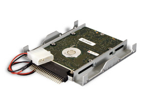

Подскажите пожалуйста как подключить HDD от ноутбука 44pin к компу?

Rus, купи переходник и подключай, а можешь ещё купить маленькую корпусинку 2,5" с контроллером USB, тогда можно будет с собой носить и к разным компам подключать.

26-12-2004 12:46
Вот этой штукой

http://pinouts.ru/data/Ata44Internal.shtml
глянь, если разъем найдешь то проблем никаких не должно быть.
1-40 такие-же как у обычного винта

такая же как и Vektor но и на платочке бывает.
аккуратнее с питаловым.некоторые умудряются както в 12 засунуть.
не забуть про SLAVE MASTER или подключи вместо CD ROMa
и при включенном компе жёстко где то сидел и не шевелился.

Всем огромное спасибо спаял без переходника.

Есть неплохая универсальная вещь USB to SATA/IDE controller. Их разные фирмы делают. Рекомендую.
