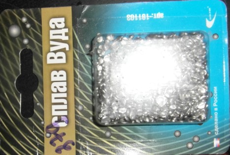

lexa-rebriha писал:
и еще, при какой температуре ее снимать с донора? а то не дай бог и ее сожгу .
lexa-rebriha , ставь температуру на станции +340 градусов цельсия и полный порядок . А предварительно сплавом вуда пройдись по контуру .

rammer, да я знаю про нек. А сплав Вуда у нас в городе покупал, или заказывал где?
Сообщения: 3229
01-04-2013 22:31
destroer писал:
destroer , Привет ! у нас , во всех радиомагазинах имелся .
