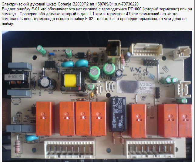

Духовка Gorenje B2000P2(ART- 158789/01) выдаёт- error F1, после замены шима по питанию . Термодатчик в д.ш - 1 ком.Модуль пропаян , ёмкости проверены.Есть в наличии второй модуль , всё в точности повторяется - шим - F1. В мануале F1 - неисправность датчика, подкинуть датчика нет.
Какие могут быть варианты,если кто побеждал -F1? Может модуль resretнуть , и как это сделать?
Спасибо!

Gorenje b2000p2 плата-G-KA-EPM2_P
Такая- же беда после грозы. Просажен вход процессора 32 нога.(60 ом на +5) . плата под замену.
подскажите где купить в Ростове н/Д?
P.S. А плата , что на фотке, похоже проц грелся - аж шильдик сжарился!

попробуй пропаять контакты на термодатчике в д. ш.
