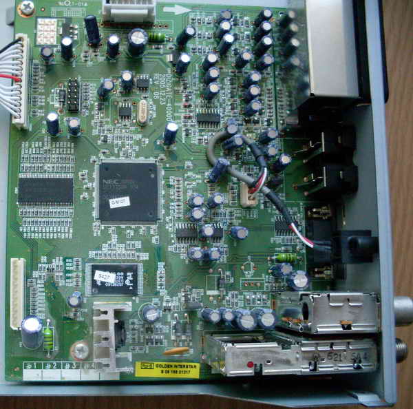

На корпусе Golden interstar DSR-8001 Premium, при прошивке дампом на эту модель выдает ошибку софта. Возникло подозрение, что корпус не родной. Открыл крышку и на материнской обнаружил лейбу Golden interstar S 06 166 01317 - что за модель? Каким дампом его шить?

А в меню информацию смотрел??? Там наверное и версия загрузчика есть.
brest
Сообщения: 106
28-02-2009 17:44
Основная версия: 1.72 G6C5M1S2[R3133]
Загрузочная версия: 1.37
Версия данных: 26
Последнее обновл: 14/10/2006 04:13:39
Ну и от какой модели подходит прошивка?

А ресивер неисправный что ли был?
Пробуй от 7700-го. У них с 8001-м платы абсолютно одинаковые, только прошивки разные. Можно потом и картридер добавить. А на желтой бумажке заводской номер написан.

А не проще здесь посмотреть http://gisclub.borda.ru/?1-21-0-00000002-000-0-0-1135839131
, "родной" форум всетаки, тем более есть системная информация , вот по ссылке
С3 - NEC µPD61120 = D серия
С4 - NEC µPD61130 = 9000PVR
С5 - NEC µPD61115 = S серия
С6 - NEC µPD61117 = Xpeed серия
Расшифровка кода модели : G4 C3 M2 S3:
G - Graphical user interface (версия графики меню)
G4 - интерфейс типа D;
G8 - интерфейс типа S;
G6 - интерфейс типа SuperLazer, ... ;
G7 - интерфейс типа StarSat.
С- CPU (тип процессора)
см выше.
M - Model (модель, тип ресивера)
M1 = 8001 = Satellite FTA Receiver
M2 = 8005 = Satellite Receiver with CI Slot
M3 = 7700 = Satellite FTA Receiver with Smart Card Slot
M4 = 7800 = Satellite Receiver with CI and Smart Card Slot
M5 = 8100 = Terrestrial FTA Receiver
M6 = 8300 = Terrestrial Receiver with CI
M7 = XXXX = Compact Sat. FTA Receiver
M8 = 8200 = Terrestrial and Satellite FTA Receiver
M9 = 8700 = Terrestrial and Satellite Receiver with CI Slot
(CI=common interface, FTA=Free To Air)
S - Scart (кол-во скарт-разъемов)
S1 = нет разъемов
S2 = 1 скарт-разъем
S3 = 2 скарт-разъема

Человек просил прошить под шару. Через com-порт не шьется не в какую рёв в три ручья Пробывал разные прошивки, везде выдает конфликт версий. Может джетагом гада? злость

brest, не трать силы и время на изыскания. Прочти по ссылке serg71, там всё подробнейше описано, а в других разделах есть ответы на все возможные вопросы.

Джетагом все получилось, залил вначале джетагом boot, затем через RS-232 прошивку под шару, как просил клиент.

Если ресивер работает (загружается), никакой джтаг не нужен. ;-) Всё делается через ком порт.
brest, у Вас не шилось потому, что в ресивере была установлена прошивка не от интерстара, а от "Mediastar Hi-Tech". Впрочем, тоже меняется через ком порт без проблем.
