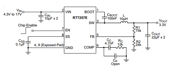

нет изображения. при включении загорается зеленый индикатор видна подсветка но нет питания на матрицу, схемы у меня нет но как понял питания приходит с AIC2857F на 2 лапе присутствует 19 вольт, на 3 лапе 0, на 7 команда 3,3 присутствует, заменил микруху на RT7257EN
подключил без матрицы на выходе 3 лапы появляется 18 вольт панель цеплять боюсь подскажите кто нибудь сколько должно приходить на матрицу? да менял прошивку ничего не изменилось

omega-xxl, судя по даташитам RT7257EN совсем не аналог AIC2857F.

foxter-x, я понемаю что не аналог схема включения похожа да мне и нужно было для проверки rammer, значит получается 12 вольт спасибо будем что нибудь думать

omega-xxl, проверяй где оторвал резистор делителя задающего напряжение на выходе DC-DC .

foxter-x, советую внимательней изучить DataSheet на обе микросхемы или хотя бы схемы включения ...

Да вроде как внимательно изучил DataSheet на обе микросхемы. Да распиновка соответствует, а вот напряжение FeedBack 0,8В в одной, а в другой 0,925. Разве Vout не будут разные?

будут , поэтому

rammer, ) хорошо восстановит он оборванный резистор и, что напряжение станет 12В?)

foxter-x, станет , но меньше чем 12 вольт , тем более никак не 18 вольт, так как опорное у установленной
omega-xxl писал:
RT7257EN
равно 0,8V .
omega-xxl писал:
Отсюда вывод - "оборван" = увеличен номинал резистора верхнего плеча делителя .

rammer, да выводы верные. Только вот прежде, чем ставить микросхему взамен надо было ТС "внимательно изучить DataSheet", а я только написал, что не аналог. И без переделки обвеса не пойдет замена.

прошу прощения что так долго отсутствовал, был в отъезде. всем огромное спасибо кто принял участия проблемма решилась заменай AIC2857F и не пришлось менять резисторы напр, стало 12v подключил матрицу и офигел левое плечо матрицы вертикальные полосы ну думаю все хана. проверил шлейф соединяющий 2 плеча матрицы а он оказался перевернутым поставил как нужно изображение восстановилось
