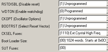

В прикрепленном файле:
схема таймера обратного отсчета на 99 дней (Splan70);
рабочая версия в Протеусе (Proteus 7.6);
прошивка НЕХ;
screenshot FUSE для программатора PonyProg.
Помогите правильно выставить FUSE для программатора ChipProg-2 (Фитон).
Проблема в том, что если тупо поставить галочки, как указано на картинке (для PonyProg), то сутки в таймере "пролетают" всего за несколько минут.

Собственно говоря в протеусе фусы стоят правильно (если точка мигает раз в секунду)
У меня не получилось изменяя фусы изменить частоту тактирования, у тебя кварц какой? в протеусе прописан 8МГц.

В Протеусе все нормально работает, а в "железе" точка моргает много-много быстрее

вот на этом сайте калькулятор фьюзов для аврок
http://avr.roboforum.ru/calc.html?part=ATmega8
выбираете контроллер фьюзы расписаны что и как...
может поможет. улыбка

dsp155, Спасибо. Все получилось.
