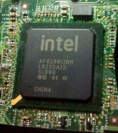

устройство Fujitsu Siemens ESPRIMO Mobile V6535 мать D45 MB
Все USB устройства стали определятся только если удалить драйвер HOST Controller 293A.
Работает USB нормально(Режим 2.0) покуда не вынимаешь из порта. Еще вариант определения если поставить USB устройство и перегрузится ноут.
Что проделано
1. Проверка на вирусы Каспер 10 , AVZ 7
2. Переустановка драйверов всяких с полным удаление официальных ну итд...Вопросиков в Диспетчере устройств Нету.
3. Сброс Биоса и изменения настройка по порта USB вкл (Legacy USB enable). В биосе устройство отображается.
4. Переустановка виндовс WinXP, win7, win8, win8.1.
5. Произведены замеры на всех USB одинаковы
VData+ =3,31 В , VData- =3,31 В, VBUS=5,02В
I=0,05--0,06 А при работе с флешкой, в холостом режиме флешка не определена 0,03 А.
при прозвонке на минус
VData+ =0,420 В, VData- =0,418 В
6. Откидывал Usb порты на плате
7. Советовали удалить D25 диод не помогло без изменений.
Думал хана югу ( AF82801IBM китай) Хотя все остальное работает без проблем
Народ посоветуйте чего!

SASHBB, написал много а толку 0. Аппарат какой? Флешки какие пользовал? После удаления драйверов, они заново определяются, устанавливаются и флешка работает? Если заблокировать работу хоста флешка никак не работает?

Аппарат Fujitsu Siemens ESPRIMO Mobile V6535.
После удаления драйверов нажимаешь обновить и устанавливается USB устройство ,Работает устройство после определения нормально.
Если заблокировать(отключить) работу хоста USBустройства( флешка) не работает не определяется.

SASHBB, Флешка одна и таже использовалась? Другие флешки как себя ведут? во все порты доступные проверялось?
Если установка чистой виндовс не помогла - то скорей всего дохнет юг.
