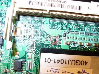

Ноутбук включается, загорается индикатор питания и num. Дальше ничего непроисходит.
После обледования материнки были найдены и заменены два сгоревших дросселя в цепи 3.3В врезультате чего ноут не ожил.
Через первый дроссель идет 3.3В на матрицу а через второй на южнный мост.
Помогите плз.что дальше смотреть незнаю так как 3.3В много чего питают.
с него идет на матрицу 3.3В
с него идет на ужный мост

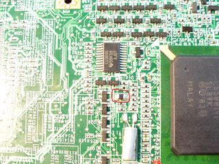

Сообщения: 31
27-09-2007 19:15
Сегодня обмерил обвязку вокруг южного моста в некоторых местах сопротивление на ней 30-50 оМ
обвязка
notebook1
Мастер
Сообщения: 37
27-09-2007 19:41
это у тебя сопротивление северного моста, они имеют часть общих питаний с южным
