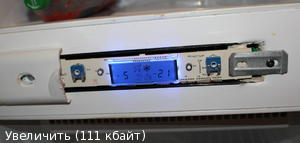

Альберт., очень хотелось бы увидеть фото замененного модуля, ИМЕННО в проеме, предназначенном для его установки. Раз смог фотки модулей выложить, думаю не сложно будет сфотать и свои достижения.
Альберт.
Сообщения: 276
28-09-2011 19:19
пока так.
мордашку ещё не прислали.
правда пришлось немного поварварничать - немного увеличить нишу.
WARNING
Сообщения: 330
28-09-2011 19:29
голливудская улыбка я именно так себе всё и представлял, думаю с мордашкой тож потр...ся. Раз не достал оригинал и есть желание реанимировать - молодца, а холодос-то свой или...?
