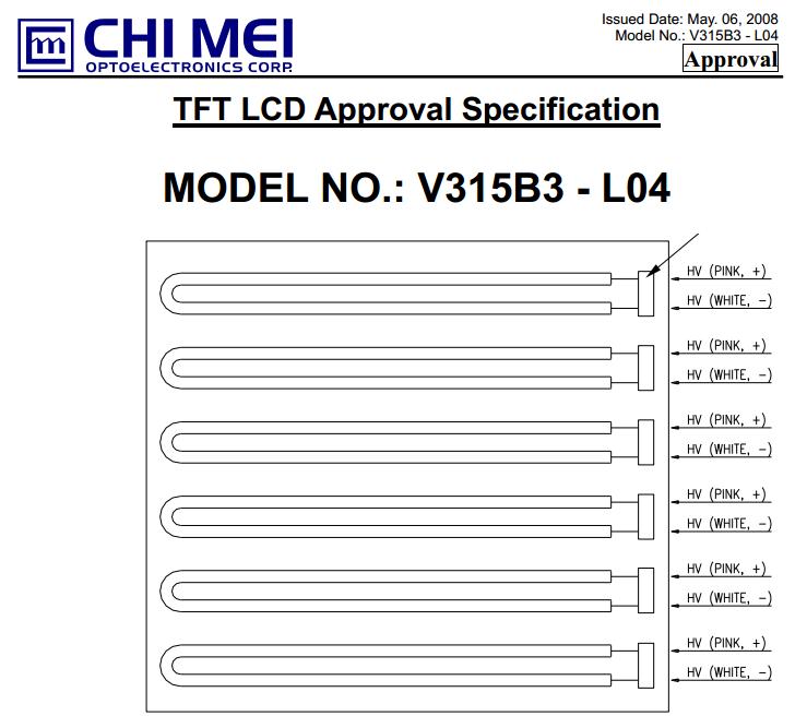

Но я шота не пойму, там 12 или 6 ламп?Трансиков 12 а холодных концов не видно! шок

Amus, либо они U-образные, либо холодные концы в матрасе на планке
Amus
Сообщения: 929
27-08-2013 22:03
kebastos писал:
они U-образные,
скорее всего... подмигивание

Amus писал:
Lomis, Жал! а то я хотел отключить по одной полоски по краям.
-по моему они не U-образные, просто холодные концы попарно соединены в корыте, соответственно это можно реализовать, разобрав матрас.

asanik
Сообщения: 6154
29-08-2013 01:52
Amus писал:
Шесть CCFL, согнутых пополам улыбка - http://www.yochda.com/uppic/2011413164235953.pdf
V315B3- L04 s a 31.5” TFT Liquid Crystal Display module with 6U-type CCFL Backlight unit
