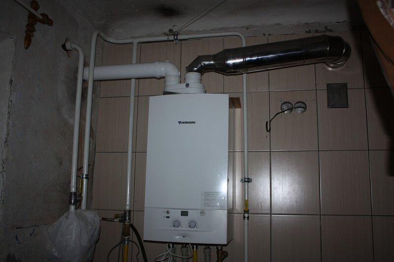

Предыстория: Делали нам в доме отопление, проектировщики при этом что-то напутали, установили котел с атмосферной тягой, под него сделали дымоход через крышу (вертикальная труба из нержавейки со стоком конденсата и лючком внизу). Газовики сказали, что такой котел не подходит, слишко маленькое помещение. В результате котел заменили на турбо
Junkers ZW 14 DH AE.
Дымоход сделали не коаксиальный, а раздельный, выход дыма - через трубу, что делалась для атмосферного котла, а забор воздуха - через отдельную трубу в стене.
Труба забора воздуха торчит из стены на 30-40 см.
Вопросы:
1. Имеет ли такая конструкция право на существование и нет ли в ней заведомых косяков?
2. Надо ли бороться с конденсатом при таком варианте установки и как это правильно делать?

kcc. Если я правильно понял, то под входом дымоходной трубы в стену находится отверстие ревизии. А это значит, что в случае засорения дымохода или при плохой тяге продукты сгорания пойдут в помещение.
И еще. Если дымоход сделан из простого кирпича, с годами он будет разрушаться под воздействием продуктов сгорания.

Внутрь кирпичного дымохода вставлена труба из нержавейки, сверху труба накрыта "грибком".

Конденсат скорей всего будет. Надо подумать о конденсатосборнике.

конечно, можно было бы монтаж сделать и покрасивей. но и даже "как есть" - особых проблем в данном монтаже быть не должно.
пара моментов:
куда выведен конденсатоотводчик гильзованного дымохода?
приемки по газу еще не было? существует вообще в рб нормативная база подключать турбированный котел в обособленный дымоход? тут о чем разговор: если бы весь дымоход был бы выполнен оригинальными трубами до конца, пусть даже через дымоход, то тогда это элемент котла, а в данном случае...
у вас бывают морозы за 20 град. входноая труба может сильно обмерзать.

Конденсатосборник от дымохода выведен пластиковой трубкой в канализацию. Проходимость лично проверял литром воды в дверцу дял чистки дымохода. Коаксиал (точнее выпуск) вроде как нельзя ставить в многоквартирных домах, точнее можно, но в законе много условий (расстояние до окон, количество этажей и.т.п.). Один из вентканалов использован под дымоход, второй свободен и будет выполнять поль вентиляции на кухне, о находится около правой стены, на фото не виден.

Нормальная двух трубная схема.
kcc писал:
...Вопросы:
В данном случае два источника конденсата:
1. Снаружи приточки. - в котел не попадет.
2. Внутри отвода продуктов сгорания. - желательно конденсатосборник.
Количество конденсата зависит от утепления труб.
---обрежь до 5см--меньше будет обмерзать.
Остальное---пойдет.

Т.е. допускается выход в отдельный дымоход, а забор воздуха через стену.

Дымоход для обычного котла будет прекрасно работать с турбо котлом, никакого конденсата не будет. Всё будет ОК!
Если не примут газовики (что абсурдно), замените приточку на коаксиал проблем нет.
