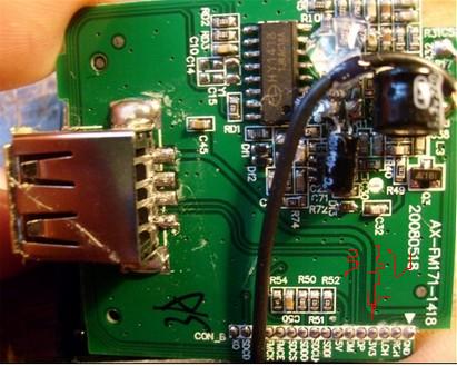

Автомобильный FM mодулятор SUPER RAINBOW (Китай) не включается ? Похож на http://www.fmmodulator.alltrades.ru/?show=item&id=66708 Питания 5в в норме, кнопки все работают, каторый указан на плате 3,3в выходит из процессора, проверяю 1,8в ? Не чего не греется. Трещины нет на плате. Состав проц (U1) STH811037.1 внизу еще написано 0822 (U2) ATMLH745 HY1418
Data Sheet на эту проц в инете не нашел ?
Вот фото. Прошу помощи

Модулятор относительно новый,прошивки на него пока нет(дело в ней).

Сегодня на подобном заменил U3 [reset]-включилась подсветка,появилось U на кварце 7.0
1.3-1.4 В, но дальше дело не пошло... рёв в три ручья
