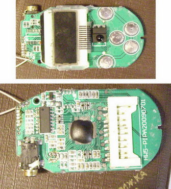

микросхема KT0803- сам FM-модулятор. никто не встречал схему включения. Необходимо значение частоты кварца. Подскажите плиз!!!

SL1, Став кварц 7.6MHz

aristak, Спасибо 7.6MHz в точку.
