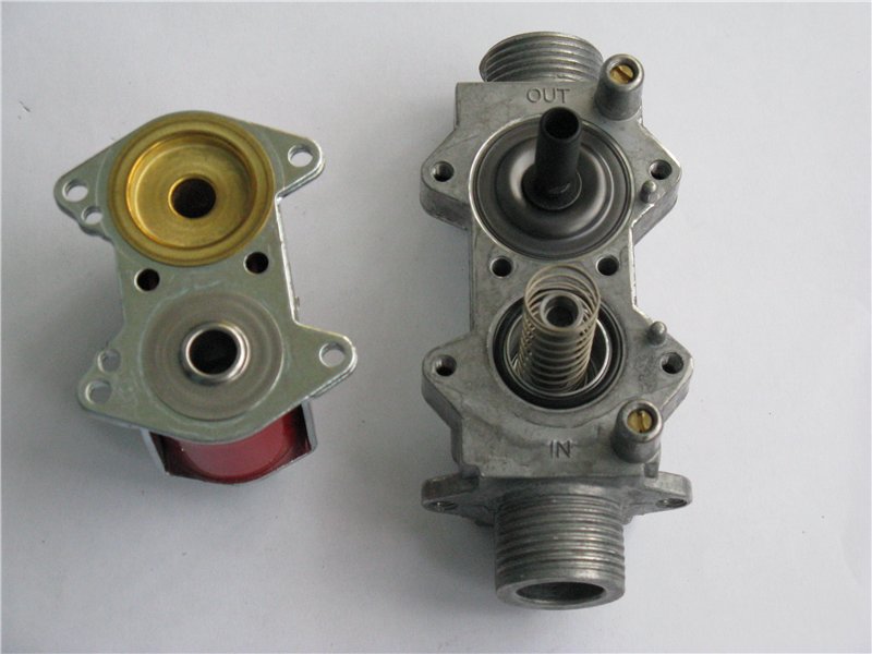

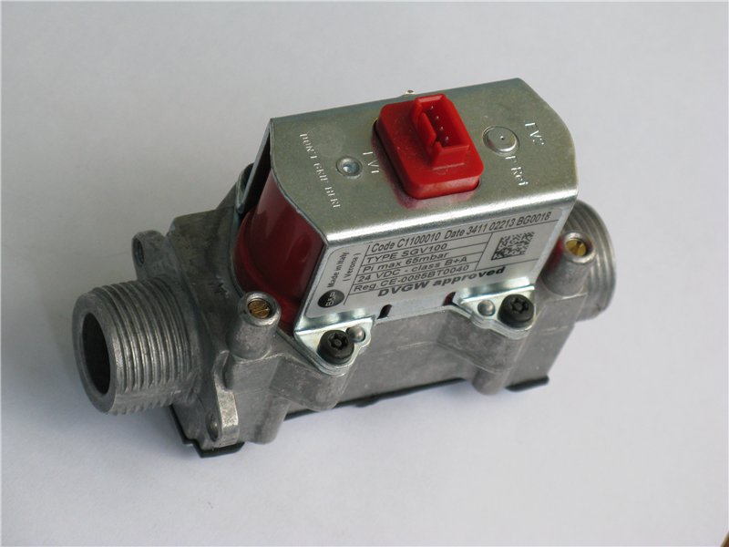

В общем, с заменой газового клапана пока ничего не получилось, так как выход газового клапана, который в наличии, предназначен для гайки большего диаметра трубки, которая идёт в камеру сгорания.
По поводу клапана, который стоит в котле.
Первый и третий контакты разъёма являются контактами катушки предохранительного клапана, третий и четвёртый - модуляционной катушки. 23,8 Ом и 66.8 Ом соответственно. Обе клапана управляются ШИМ сигналом.
Снял клапан с котла и решил посмотреть алгоритм его работы во время розжига. Так же измерял напряжения на катушках (мультиметр включал в режим измерения переменного тока). После включения турбины сперва подаётся кратковременное напряжение около 21 В на модуляционную катушку. Модуляционный клапан отходит и захлопывается обратно. Далее подаётся напряжение около 15 В на катушку предохранительного клапана, Предохранительный клапан открывается и после этого подаётся напряжение на электрод розжига и и одновременно напряжение около 19.6 В на катушку модуляционного клапана и происходит розжиг газа на горелке.
Замерял ради интереса эти же параметры и на котлах BIASI Rinnova, где стоят такие же газовые клапаны. На катушку предохранительного клапана подаётся напряжение около 16.8 В, на модуляционную катушку - около 17.3 и происходит розжиг газа.
Правда заметил такую штуку, что утром мерял эти параметры на феролли, напряжение при первом сигнале на модуляционную катушку было, как я писал выше, около 21 В, и при розжиге около 19.6 В, уже вечером мерял, при первом сигнале было 17.6 В и столько же при розжиге. Чуть позже уже при первом сигнале было 18.8 В и 17.6 при розжиге. Не знаю, то ли что-то плата управления меняет во время первого сигнала на модуляционную катушку, то ли мультиметр так реагирует на ШИМ сигнал. Хотя как утром, так и вечером напряжение на катушке предохранительного клапана было одинаковым.
Так же заметил, когда наблюдал за работой снятого газового клапана, что один раз всё таки модуляционный клапан не открылся перед тем как как откроется предохранительный клапан. Он открылся уже при розжиге, и то, в самый последний момент. Не знаю, совершился бы розжиг, если бы клапан был на своём месте.
Думаю, что вероятнее всего, первый сигнал на модуляционную катушку подаётся для размыкания модуляционного клапана (который может залипнуть). Если первое размыкание произошло успешно, то по идее открытие модуляционного клапана уже при розжиге должно быть успешным. Если нет, то возможно в этом случае он не откроется во время розжига. Хотя, это мои предположения. Словить измерения на катушках во врмея неудачного розжига пока не удалось.

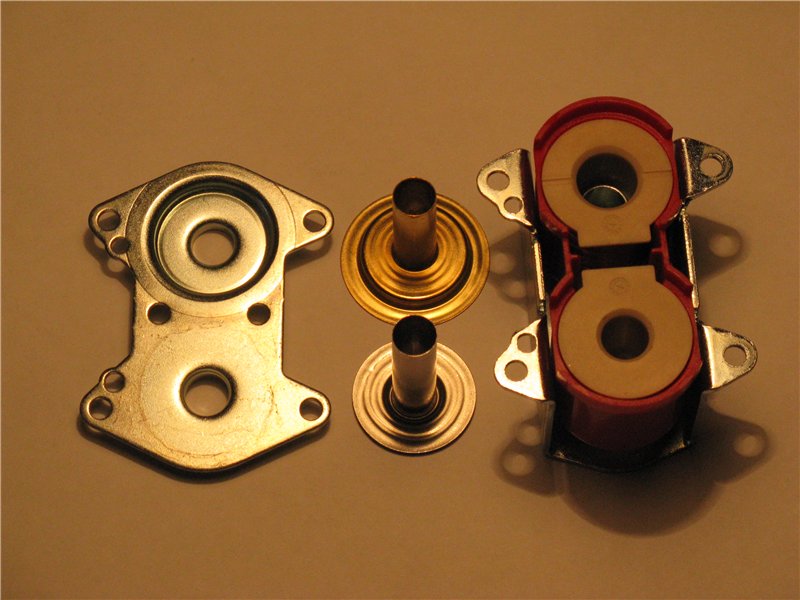

Так же разбирал сам клапан, чтоб посмотреть, может что там не так. Ничего особенного не заметил. Кому интересно, вылаживаю фотки клапана.
Выше - модуляционный клапан, ниже - предохранительный.
