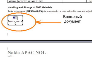

Загрузил nokia service buletins APAC
В некоторые бюллютени вложены файлы
[img][/img]
Чтобы его открыть нужно кликнуть по картинке
http://monitor.net.ru/forum/dload.php?action=category&cat_id=95&am ...
