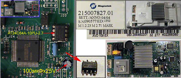

Подскажите пожалуйста непрофессионалу.
Стиральная машина Ariston AVD109EX код 80284460201 ПЗУ 24C64
Проблема в следующем: при завершении длинных циклов стирки на дисплее сперва появляеся слово END а затем сразу F-03 при этом машина начинает одновременно сливать и заливать воду. Вывести её из этого состояния можно только выключив её из розетки. При включении, после этого глюка, часто заходит в режим TEST. Короткие программы отрабатывает без ошибок.
Что делал: Проверил датчик температуры, его проводку и разъём. Заменил датчик уровня, реле ТЭНа и ТЭН. Безрезультатно.
Вопрос: Может ли помочь перепрошивка? И если поможет, то как её правильно подобрать?

Странное дело, после двух стирок в новой прошитой EEPROM кое где изменились байты. Насторожило изменение контрольной суммы. Что бы это могло означать? Либо проблема с микросхемой, либо контроллер там хранит какие-то значения?

Просто думаю что если это скачки по питанию, то возможно после высвечивания END в конце программы машинка отпирает дверь и микросхему то и сглючивает на F-03. Кстати та микросхема, которая стояла, неустойчиво считывается уже при 4В. У новой это значение 2В.
И еще обратил внимание, что в той части модуля где располагается контроллер и ПЗУ практически отсутствуют ёмкости по питанию. Рядом с ПЗУхой я впаял одну, там даже место под неё на плате предусмотрено, но ёмкости впаяно не было. Буду вобщем дальше экспериментировать.

Siz
Сообщения: 9
21-12-2006 02:33
Опишу по порядку:
Стиральная машина Ariston AVD109EX выдавала в конце (реже по ходу) стирки ошибку F-03.
Что сделал:
Отпаял с модуля старый EEPROM, читался неустойчиво при небольшом понижении напряжения питания (см. выше). Прошил и установил новый EEPROM и запаял конденсатор ему на шину питания (место пустое на плате имелось).
На мой взгляд, проблема заключалась в скачках (помехах) по питанию (см. выше). Возможно это глюк именно этого модуля.
В результате машина работает без ошибок уже неделю. Проблему считаю решённой.
Буду рад если эта информация кому нибудь поможет. Рисунок и прошивку прилагаю.
Спасибо всем за участие.
