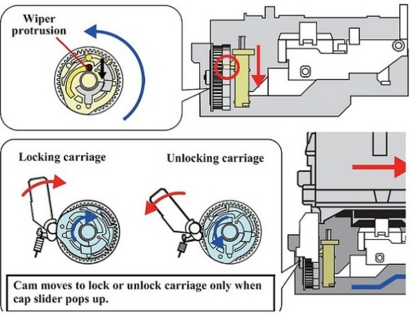

Что б не создавать новую тему, напишу здесь, может кому пригодится. Потому что я такого решения нигде не находил.
У меня эта проблема решилась так:
Сломался штырёк показанный на рисунке красным кружком. У шестеренки с выступом для закрытия замка появился большой ход. Поэтому замок не закрывал каретку и принтер не определял закрытие замка.
Или чернилами залило две сжатые пружиной шестеренки намертво и они сломали штырь,или его сломали кривыми руками чтоб разблокировать замок.

У меня та же проблема только со Stylus tx219...разобрал припаял штырек но ничего не помогло, может у кого есть такой замок к моей модели?
