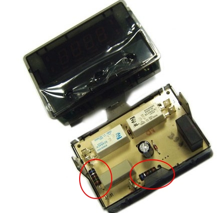

Здравствуйте.
Пришла в ремонт духовка Electrolux EOB33100X PNC:944182784/02 с нерабочим таймером.
При вскрытии обнаружено выгоревшие резисторы и высохший конденсатор.
Таймер 8996619283816 на три кнопки с двумя реле.
При подаче 15 вольт на диодный мост таймер работает.
По фото с интернета плохо видно цвета и у меня получилось 68.1 МОм на 1 Ватт, но там, вроде как, должны стоять 100-150 Ом.
Подскажите пожалуйста номиналы резисторов.
8996619283816 (Фото с интернета)

почему выгоревшие??? в обрыве наверное. если это гасящий резистор для выпрямителя, то все верно прочитал

Тут реализовано именно бестрансформаторное питание. Резисторы и балластный конденсатор стоят до диодного моста. На фото выше просто картинка с нета, а мои резисторы перегреты и рассыпаны.
Если поставить два резистора на 68 МОм то на диодный мост ничего не придет. Там должны стоять хотя бы 300 КОм.

Видно пять полос достаточно хорошо - 1,51 Ом, 0,25%

Один резистор включен между одной клеммой питания и диодным мостом напрямую. Второй резистор включен последовательно с конденсатором между второй клеммой и диодным мостом. Параллельно конденсатору стоят два смд резистора включенные последовательно по 470 кОм (4703).
По поводу 1,51 Ом, 0,25%, я тоже видел, только меня смутило что номинал не типичный, а если полосы взять наоборот то получается типичный номинал на 68,1 МОм.
На похожем модуле стоят 150 Ом.
Маркировка нестандартная, при определении по 4 полосам как раз и есть 150 Ом.
Эти резисторы ограничительные-предохранительные, их номинал единицы ома.
nemamont писал:
Отсчёт идёт от широкой полосы.
68,1 МОм такого быть не может! Это почти сопротивление изоляции, практически обрыв цепи.

То что резисторы ограничительные я в курсе. Также я в курсе с какой стороны идет отсчет. Я же написал что меня смущает то что номинал не типичный. И возникли сомнения, так как в других брендах стоят на 100-150 Ом а не на 1-2 Ома.
Ну если последнюю синюю полосу не брать в расчет, то выходит типичный номинал на 150 Ом, почти как в таймерах горенье и индезит. Если полосу учитывать, то будет не типичный номинал 1,51 Ом (или типичный 68,1 МОм что и так понятно что много.)

Не боись не сожжешь, схема будет работать и с резистором меньше одного ома - начни со 100-150 Ом, но в таком случае сам резистор может не выдержать.

Пример с похожими модулями показывает 150 ом
Откинув 5 полосу получаем 150 ом, что ещё надо?
Последние полосы обычно идут как допуск и если сопротивление не является эталонным в определенных случаях можно пренебречь.

Родной конденсатор 0.68 мкФ
Ток потребления двух реле и электронной части таймера примерно 30 мА.
Я ставлю на 1 мкФ и токоограничивающие резисторы получаются у меня на 220 Ом. Мож я что то не так считаю?

Родной резистор стоит на 150 Ом.
Всем спасибо.
GutenTag
15-04-2016 10:39
Резисторы на 150 Ом, кондер 0,68мкФ
