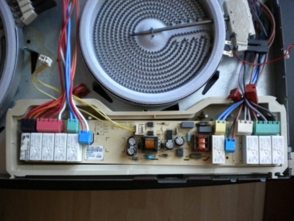

Данные по плите: Pnc: 94959417800 TYP: 58 HAD 56 AO S.no: 12952271 На плате подгорел источник питания. Вопрос- какой номинал резистора RP02?

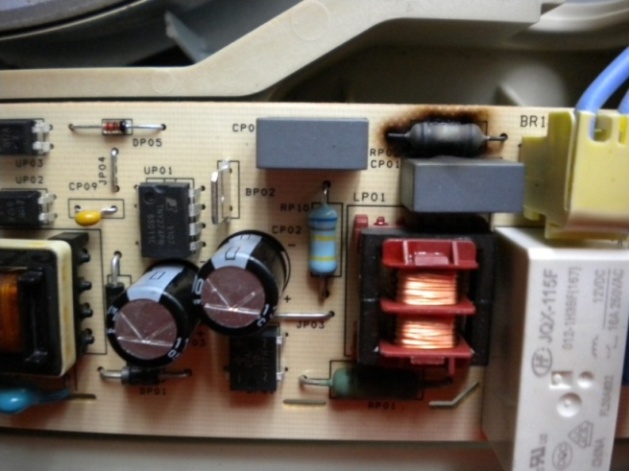

через резистор запитан БП..??? или реле JQX-115F подает сетевое через резистор куда то еще..????

Резистор с "N" сети идёт на оптопару. Я так понимаю это датчик наличия напряжения сети. Вход тут 2-х фазный. Одна фаза идёт на источник питания, вторая на релюхи конфорок. Резистор вышибло потому, что прошило через соседнюю дорожку. По визуальному осмотру там по ходу с духовки снизу пошло много пара. ШИМ-ка тоже навернулась.

Прикольно!!! МК контролирует наличие фазы №2.....тогда подымай БП заменой TNY274, включай....Может МК выдаст ошибку, в виде мыргов....без сгоревшего R.

Скорее всего не так, потому что это одна фаза. Она же идёт на источник питания, на одну пару конфорок и на оптрон через конденсатор и этот резистор. А вторая фаза тупо идёт на релюхи 2-х других конфорок и всё.

10 om

Поставил 10 Ом. Всё работаеть. TNY274 нет сейчас в наличии, поставил вместо неё TNY264, естественно на соплях временно. Приобрету 274, поменяю. Плиту у клиента выкупил за символическую цену, так что можно было экспериментировать)).

Должен перед Вами извиниться. Будет конечно и с 10 Омами работать, но там резистор на 1кОм, 1W. Перепутал с другим сопротивлением. В подтверждение могу сбросить на почту фотку.

Оставил 10 Ом, но вскоре пришлось таки вернуться к правильному номиналу- 1К. Через пару недель работы вышибло оптопару, которая запитана от этого резюка. Пишу сейчас, так как всё это время от последнего разговора плита не использовалась.
