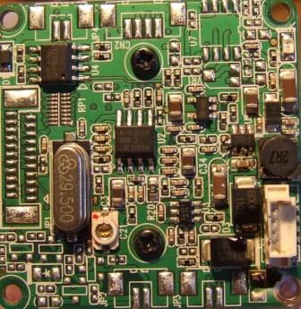

есть несколько одинаковых камер ч\б после грозы у которых наблюдается сбитая частота строчной развертки: на экране -горизонтальные полосы: предпологаемая неисправность- сбой внешней EEPROM 24c08 (ATMLH016-08B)
состав камеры CMOS матрица ov7960 - all in one . dc-dc конвертер 3.3v, буферный видеоусилитель IA171 , EEPROM 24c08 (ATMLH016-08B), ST-828, кварц 29.500мгц.
CMOS матрица ov7960 часто используется в камерах заднего вида
Камера noname

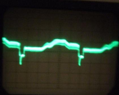

картинка на тв
осцилограмма по кадрам
