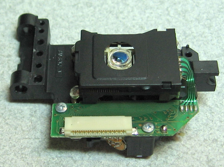

Peretznvkz, головка DL6FS? Под замену сразу же...

МISHEL 67 писал:
Там PWR-502 с узким шлейфом. Впрочем, решение такое же улыбка
А на SOH-DL3, 6... у меня не получилась 100% замена, увы...
Коллеги, есть у кого положительный опыт замены pick-up на другой именно в этой модели?

Peretznvkz, Резистор 1 ом если не изменяет память R47 на нижней стороне платы либо выгорел, либо отпаялся.

YuriV писал:
а не SOH-DL6?

YuriV, PVR-502 похожа внешне на SOH-DL6, которые тошиба года три как применяют. До этого SOH-DL2 и SOH-DL3.
Не мало прошло через мои руки PVR-502 в тошибах не встречались как то.
А че списали? Они ж все присылают на гарантию.
DL6
PVR-502

YuriV писал:
YuriV, если стояла DL6FS,то только на неё,т.к. DL3 туда не совсем корректно катит, зависает на середине диска,я уже писал об этом http://monitor.net.ru/forum/viewtopic.php?p=2829038#2829038 .По поводу PWR-502,то я тоже как и no в тошах не встречал.

МISHEL 67, эти дивайсы 2007/8 годов производства, и DL6FS тогда еще не существовало, увы...
А по Вашей ссылке: не далее, как позавчера поменял в Toshiba SD601 DL6FS на DL3C (их просто много есть, и списывать Тошибы достало) ...тестирую, пока все ок улыбка

YuriV, я не знаю,что и как,но я ставил новые самцовские DL3CH,у меня на большинстве дисков возникала проблема,зависал на середине,так же и на дисках знакомого,все диски проверенные и без царапин.
YuriV писал:
Toshiba SD601 DL6FS на DL3G
Может быть есть какие отличия в букве,но именно мои новые,которые подставлял после на самый привередливый Samsung DVD-K100,где они прекрасно работали, в этой модели тошибы не шли,а DL6FS пошла на "ура" с первого раза.

YuriV, ты определись в названиях PWR или PVR , хотя ни тех ни тех у тошибы ни когда не было и они непоставят их и спишут.
Заказывать привод целиком и бошку отдельно не пришлют. Заказывается им траверса CMS-Sххх. Ну это вопрос к тем кто непосредствено заказывает.
DL6 из опыта корректно ни чем не меняется.

Лежит счас SD-K670SR выпуска май 2006, так вот в ней дохлая PWR-502 с узким шлейфом.Диск покрутит немного и" нет диска".

PVR502W с узким шлейфом, уже несколько штук в тошиках менял, дебильные эти лазера какие-то... На одном даже в дежурке глаз горел, скорее всего из-за этого вышел из строя. Подкинуть обязательно!

Уточняю: Toshiba SD-570SR2 pick-up в оригинале PVR-502W с узким шлейфом, на SOH-DL... поменять не удалось.
MISHEL 67 Toshiba SD601KR в оригинале pick-up SOH-DL6FS, заменился без проблем на SOH-DL3C, с траверс AH30-00068A (пост выше поправил).
