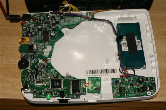

Имеется DVD плеер PHILIPS PET719-12,
Проц MT1389DLE
Изображение блеклое в т. ч. и меню, звук искажён буд-то кто-то пластинку рукой тормозит.
Внутри корпуса были обнаружены кем то заброшенные два свободно болтающихся болта...
Меню в норме, диск проигрывается, при нажатии на кнопки управления а так же при загрузке, на экране появляются горизонтальные бегающие полосы, однако функциональность кнопок не нарушена. Видео проигрывается рывками. местами замедленно.
Схемы нет, все напряжения в норме на сколько об этом вообще можно судить без схемы.
Мой предварительный диагноз - что то с процем, но его поменять пока не на что
Прошу совета специалистов.

slowolitus писал:
Крышку вверх, вниз дёргают, вот болты и откручиваются, проверь если крышка с LCD в открытом положении болтается, значит не хватает болтов крепления.
slowolitus писал:
Пальпацию проца сделай, может жарится? Надо питание по его ногам проверять.

После длительного перерыва вернулся к плееру...
Как точно угадал Berg, не хватает болтов крепления дисплея...
Итак:
ИЗО через AV идеальное, но замедленное и звук искажён.
Питание проца в норме - 1,8 и 3,3V присутствуют, проц вроде бы не жарится - температура около 70С. Пробовал остужать ацетоном - эффекта никакого.
Куда дальше копать не знаю недовольство, огорчение чертовщина какая-то

Попробуй память очистить.
sidor52
Сообщения: 521
11-11-2010 18:55
ОЗУ попробуй поменять - но скорей всего проц.
А звук на чём построен?
А звук на CD тоже корявый?
slowolitus
Сообщения: 509
11-11-2010 21:57
sidor52, спасибо за совет, ОЗУ займусь завтра, о результате напишу.
Звук сделан на NJM4558 и TDA2822, но они скорее всего не при чём, так как звук просто замедленно воспроизводится как будто пластинку тормозят, кстати с CD история та же самая...

pav736 писал:
Или сброс (Reset) через меню тоже сделай. Хуже не будет.

Всетаки я бы ОЗУ прошерстил по полной!!!!!

Переставил ОЗУ- результата ноль! В меню аппарат не входит вообще что со старой ОЗУ что с новой... На плате ещё имеется последовательная флешь 25F080, хотел её поковырять, но программатор даёт ошибку. Возможно дело в ней. Попробую заменить её на новую чистую. Если эффекта не будет - диагноз процу каюк

slowolitus писал:
EN25F80 - Serial Flash Memory.
http://www.eonssi.com/upfile/p200892918920.pdf
sasha07
Сообщения: 609
22-11-2010 16:19
slowolitus,чистая врядли поможет ,поищи прошивку здесь http://remont-aud.net/forum/77 там может и схему найдеш
