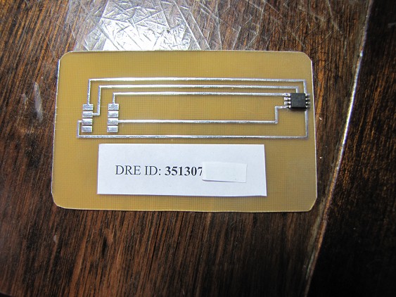

Вопрос мой к тем кто любит поэксперементировать,к кулибиным и прочим ремонтникам
Есть в наличии несколько модулей от ресиверов DRE5000
Может их как нито можно распаять вместо карт через картоприемник или к контактам CI модуля
Сейчас переделывал GS-7101S получилось отличнинько модуль опознается каналы переключаются быстро корректно
Хотелосе бы ещё с какими нибудь рессиверами попробовать
Сделать переделку универсальной
Буду рад любой подсказке и помощи

В картоприемник нужен чип с модуля 13серии, сейчас как раз занимаюсь разработкой "универсального" модуля с собственным EEPROM.

kovnet
Сообщения: 211
23-01-2010 23:10
Наверно собрал "феникс" от dziwak и все.
А насчет разницы, посмотри схемы и все поймешь сам, благо на этом форуме все есть!
А для 13 серии есть не только наброски, но и готовые решения, но работает далеко не во всех ресиверах.

dziwak
Сообщения: 596
30-01-2010 13:43
Посмотри на форуме телеспутника сообщения Колбаса - он где-то рисовал схему включения восьминожки. Может kovnet знает точно, он там недавно сильно наследил по этому поводу....
kovnet
Сообщения: 211
30-01-2010 20:10
Хе, наследил не то слово, собрал и все прекрасно работает, подогнал плату под нужный размер так чтоб в OpenBox входил и крышка закрывалась голливудская улыбка
Неплохо бы конечно было потом прикрутить эту карту через "феникс" к компу....

dziwak
Сообщения: 596
01-02-2010 13:25
kovnet писал:
Хе, наследил не то слово, .
Неплохо у тебя получается.....
Но так лучше..... А?
http://k-split.h17.ru/dre.jpg
А это в тюнера трика вместо падшего.... и как сервер тюнера FTA на кухне....
http://monitor.net.ru/forum/files/modul_198.jpg
kovnet
Сообщения: 211
01-02-2010 15:28
Безусловно! Вариант с Pic хоть и сложнее, но лучше!
А модулем как на второй фотографии уже пользуюсь улыбка

dziwak
Сообщения: 596
02-02-2010 11:58
Схемки физически не существует..... Для таких простых конструкций как-то без надобности.
Прошивка ПИКа существует, но никому не передаётся... и не будет в принципе передаваться. На это есть свои причины.
Единственно возможный вариант - печатка + прошитый пик, НО
думаете оно мне нада из-за одной шт. нести свою задницу куда-нибуть, чтобы отправить?
Прошу считать это паблик идеи, что так сделать можно...
На счет тюнеров FTA, с которыми работает....
Есть такой картсплиттер KSP2, так тюнера FTA подключаются к этому модулю с помощью клиентов от этого картсплиттера - как в картоприемник, так и на COM порт. До 16 шт. Тюнера - ARION 1700 и другие арионоподобные, например ОПЕН F100, их много разных. ОПЕН F300 и GLOBO, которые FTA, например 7010A и им подобные. Есть также прошивки клиента под GS7001 и под протокол SSSP.
kovnet
Сообщения: 211
02-02-2010 14:04
Схемки этих двух вариантов очень похожи, я её уже разрисовал, судя по месту под EEPROM на первой, схеме можно подключить еще тюнер используя как сервер...
С прошивкой для Pic думаю тоже проблем у меня не будет голливудская улыбка А печатка это совсем просто. Буду пробовать делать не ради коммерции, а ради эксперимента улыбка

kovnet
Сообщения: 211
08-02-2010 17:56
Чип DD1 по подключению совпадает с чипом A18IMLBA 78229 VG что стоят на модулях 13 серии в DRE.
Мож привязать карту к железу хотят или еще один уровень защиты от пиратских карт
