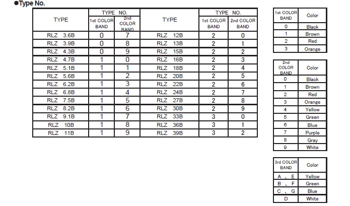

Если ориентироваться на систему JEDEC
http://www.asc-development.ru/markirovka-17.html
цвета колец от катода к аноду КРАСНЫЙ - ОРАНЖЕВЫЙ -ГОЛУБОЙ то это
1N236 или ( если ЖЁЛТОЕ, а не ОРАНЖЕВОЕ) второе кольцо 1N246.
Но Даташиты не могу найти.
Его катод подключен к TinySwitch (как наиболее вероятная семиногая микросхема).
вход EN/UV. Она под радиатором, ещё не отрывал его. Анод стабилитрона на землю.
Параллельно ему СМД конденсатор С-906.
Вход EN/UV также подключен через перемычку к оптопаре ( на рисунке вверху) PC-123 и через СМД резисторы номиналом 7503 к трансформатору.
Это дежурка.Причина пробоя стабилитрона - попадание сторонних предметов.

wiener
Сообщения: 10
19-05-2011 03:09
userk писал:
Про 1N236 и 1N246.гугл не хочет давать даташит.....
Ещё вариант обозначений RLZ 16B взято из http://www.rohm.com/products/databook/di/pdf/rlz18b.pdf

По маркировке http://www.rohm.com/products/databook/di/pdf:
из даташит на TNY26x
ABSOLUTE MAXIMUM RATINGS(1)
EN/UV Voltage ............................................ - -0.3 V to 9 V , т.е при 9 вольтах она умрёт, а маркировки с красным кольцом вначале от 12 вольт. Наверное , не тот случай.
