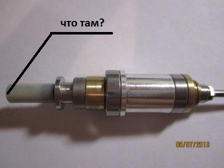

Strong 207/107 II . Машинке прим.3 года. Начал нагреваться наконечник (металл). Куплен новый комплект подшипников + щетки. Заменил.

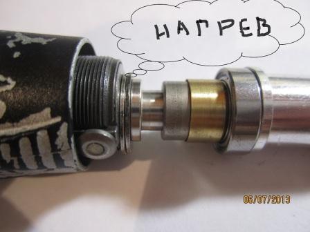

Теперь на мах. оборотах 35 000, спустя прим. 1 минуту, сильно греется место сочленения (т.е. где находиться резьбовое соединение). Там есть втулка с мал. колесиками + две шайбы. Вот как раз там все жутко греется. ПОЧЕМУ ? .Эти две шайбы вроде как для регулировки зазора цанги и уменьшения трения. Смазал их - силиконом- минимально. Толку - ноль ?
Ясно, что там идет трение, но непонятно как все раньше работало...
Схемы сборки / разборки конкретного аппарата найти не удалось....

да коллекторный. без нагрузки...холодный. вот фото...где идет трение...
Если убрать шайбы..все ок. НО ...цанга не открывается.

Шайбы наверное для работы упора под цангу. А вот упор (на фото показал) есть ли? Не стерлось ли там? Может шарик там был?
Одни догадки.
Сергей12
Сообщения: 41
11-07-2013 21:31
там вал двигателя..

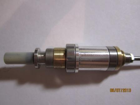

А не должен ли вал двигателя воспринимать осевую нагрузку инструмента,тем самым разгружая греющиеся шайбы? Эту роль может выполнять и второй(от цанги) подшипник.Он,по идее,должен быть радиапьно-упорным . Проверить его посадку по внешней обойме.

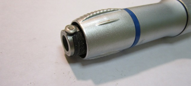

А вибрации по наконечнику не сильно ощущаются ? Подшипники бывают и новые паршивые. Такие ремонтю, только стоматологические. Один к одному с вашим стронгом, только корпус другой.

Шайбы надо поставить меньшего наружного диаметра и ни че смазывать не надо, тем более силиконом. шайбы должны вращаться вместе со шпинделем. Это товарищ приколоться решил. злость
Добавлено 02-08-2013 18:14
Сергей12 писал:
А как же это ты его разобрал. Похоже шайбы должны быть установлены в корпусе перед подшипником, дальним от цанги. Так как у них и внутренний диаметр явно больше оси на которую они сейчас надеты. Там их вообще не должно быть.

Попала мне в руки такая машинка. На фото видно, что деталей на самом деле немного больше. Шайбы тоже есть, стоят именно там, где показал ТС ( я просто их забыл сфотографировать). Выполняют роль поджима цанги. Они неподвижны, и следовательно, не греются. Шайбы касаются шпинделя-цанги только в момент поворота кольца для смены инструмента. Латунная втулка - упор пружины. Втулка упирается во внешнюю обойму подшипника и неподвижна. В общем, в этом узле вращается только шпиндель-цанга. улыбка
