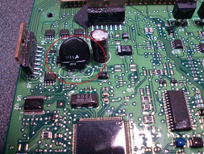

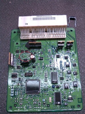

Помогите опознать деталь (см. на фото)
Принес человек сей блок после ремонта с уже вставленным туда таким диодом 1.5КЕ200А. Он в пробое, + сгоревшая дорожка. На мой вопрос "Откуда здесь этот диод?", человек ответил, что где-то ему поставили, якобы, аналог, что привело к таким последствиям.
Вот и хочу начать с того, что нужно поставить сначала правильную деталь. Я не видел, что там стояло до диода (поз.№ RV1), но хозяин утверждает, что там была такая же деталь как и рядом стоящая (RV2). На ней только эта маркировка (1135)...
Что это? Помогите!

восстанавливай дорожку, ставь 1.5КЕ200А. включай.....а там видно будет....
может подойдет по агрегатная схема включения для определения в какой цепи стоит 1.5КЕ200А.

Вы, видимо не поняли! Там не было изначально этого диода, там стояла деталь с маркировкой 1135, а дорожка сгорела в результате установки на это место диода... Дорожка восстановлена, без этой детали машина также не заводится.
Сгорела она из-за замыкания платы на корпус (алюминиевая коробка), опять же странно, почему не было изоляции между платой и корпусом?

блок предохранителей проверяли???

предохранители не проверял, на руках только блок. Хочу в машине его посмотреть, померить напряжения. Этой первый мой опыт в автоэлектронике.
