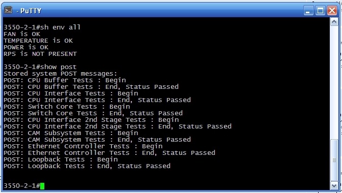

lohudra
Сообщения: 5
09-03-2017 19:33
Еще один в красном:

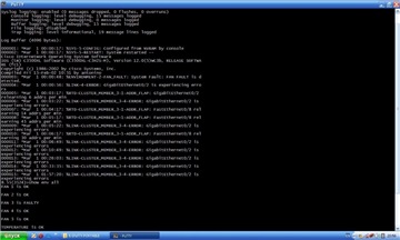

Sergej
Сообщения: 5040
09-03-2017 22:29
lohudra писал:
в красном:
Логи-то читаем..? Fan fault откуда растёт?
Карлсон есть? А крутится?
lohudra
Сообщения: 5
10-03-2017 07:47
Может ли красный статус означать только нерабочий вентилятор?
Кажется там и по портам ошибки..
Прошу помощи!!
