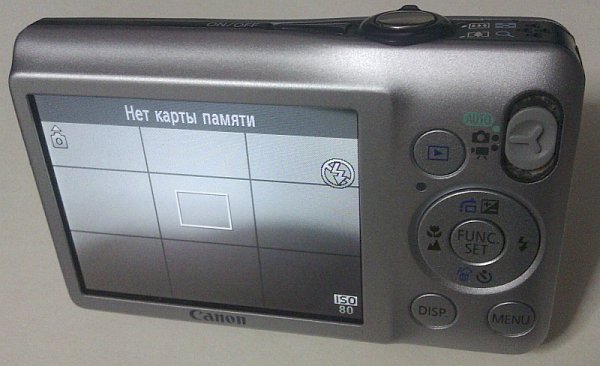

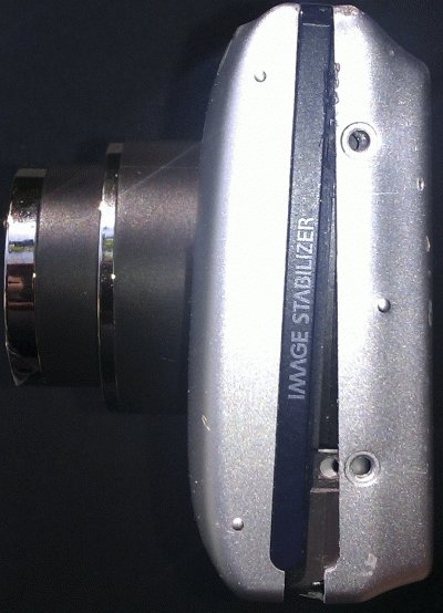

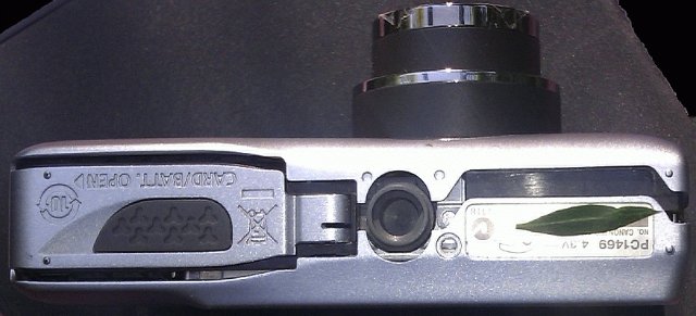

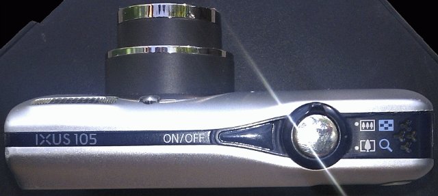

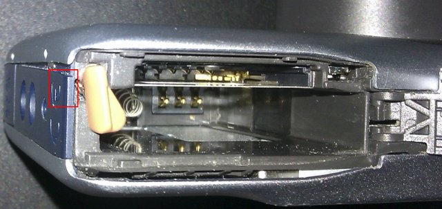

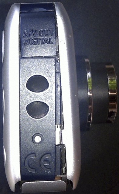

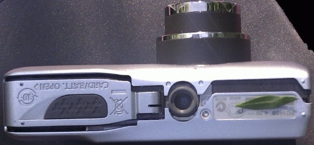

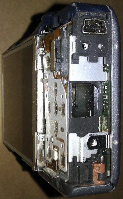

Мне нужно снять корпус для того чтобы исправить проблему из-за которой объектив заклинило в выдвинутом состоянии.
Выкрутил пять болтов. Корпус открывается только снизу (где штативное гнездо). По ощущению это похоже на открытие книги в плотной обложке. Лицевая крышка открывается снизу меньше чем тыльная крышка (где ЖК-экран) потому что "мешает" выдвинутый объектив.

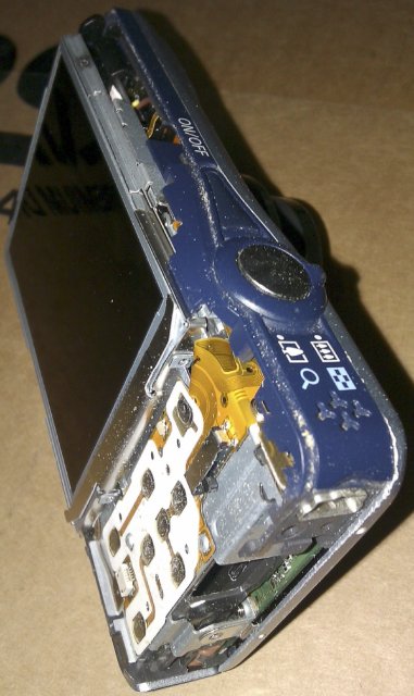

Тыльная крышка начиная открываться (отдаляться от остальной части корпуса), но появляется чувство что её что-то удерживает на верхнем торце (там где кнопка спуска затвора). На фотографии (от Bruno) тыльная часть корпуса без крышки, и там вроде бы нет защёлок, или они именно на той части корпуса (в углу) которая не попала в фото.
На прикреплённых ниже шести фотографиях показал максимум на которым получилось приоткрыть корпус, дальше уже не получается, т.к. что-то удерживает сверху изнутри.
Хочется узнать как правильно нужно открывать корпус этой модели фотоаппарата, т.е. последовательность действий для снятия корпуса.

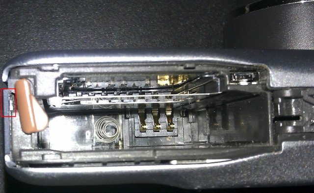

ZARIO, Извините, Бруно еще учится, смотрите и анализируйте ,что мешает разобрать корпус -боковые накладки,их надо снять без лишних нагрузок для аппарата,а дальше все складывается по смыслу.

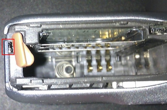

НиконовВС, Спасибо за подсказку о том что нужно уделить внимание пластиковым торцам, именно рядом с отсеком для аккумулятора нашёл пластиковую защёлку.

При наклоне передней части в сломанный и выдвинутый объектив упирается, поэтому не открывается. Более того, без опыта есть риск сломать защёлку при очень большом отгибании корпуса (сделаны из мягкого материала, как и корпус, в отличие, например, ixus 750, ixus 950). Пластиковый "медиатор", зачастую толще нужного. Или подточить его или тупым ножом аккуратно (краска корпуса скалывается на раз). Короче, нужен опыт.

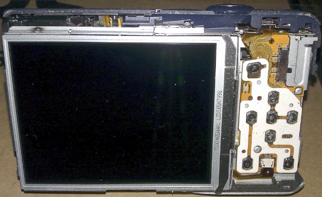

Снял заднюю крышку.
BBM,
Какие действия нужно делать далее, для того чтобы добраться добраться до механизма который выполняет блокировку объектива (напомню: мне нужно разблокировать объектив потому что он застрял в выдвинутом положении, а его привод не может его сдвинуть)?
Наверно нужно снять ЖК-экран, но вроде бы нужно отсоединить его шлейф, а он кажется крепится с передней стороны, а её защищает крышка которую мешает снять выдвинутый объектив.

ZARIO писал:
Объектив заклинил (остановился) в момент обычного включения камеры,
А белое на всех фото - это песочек или влага?

BBM писал:
Мелкая пыль. Фотографии сделаны сразу после снятия задней крышки корпуса, значит большая часть пыли попала до разборки фотоаппарата.
ЖК-экран был полностью чист, на задней крышке вдоль защитного стекла имеется мягкая прослойка, которая вроде бы плотно прилегает к контуру ЖК-экрана когда задняя крышка накрывает его.

ZARIO писал:
А дисплей меня вообще мало интересует. Судя по тому, что пыль во всех щелях, думаю, что придётся основательно чистить весь объектив с полной разборкой. И никакой простой "разблокировкой" дело не обойдётся.

разбирается легко, там в углу, где вспышка в 105- ых каким то клеем что-ли капают, надо поддевать чем-нибудь, приложить усилие., а в обективе обычно линза AF соскакивает

Расшатал переднюю крышку, её около верхнего торца получилось отодвинуть на 1 мм, снизу она упирается в выдвинутый объектив. Предполагал что сверху её удерживает минимум одна защёлка.
Вставил аккумулятор, для того чтобы послушать шум привода объектива при нагрузке и изнутри подсветить лампой автоматической фокусировки. Включил фотоаппарат - объектив слегка хаотично сдвинулся вперёд-назад, задвинулся внутрь и фотоаппарат то ли выключился то ли перешёл в режим "альбома" (пишу "то ли" потому что на режим не стал обращать внимания, хотел убедиться что объектив снова подчиняется приводу, и сразу выполнил выкл./вкл.).
Возможно проблему решило постоянное механическое воздействия на корпус и объектив при разборке и частично (крайне маловероятно) отсутствие электричества в нём более пяти дней.
Разборку корпуса прекратил, т.к. объектив пока функционирует, задвигаясь издаёт иногда звук лёгкого щелчка.
