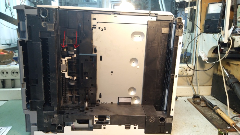

Заминает бумагу из поддона. визуально видно что ролики подачи бумаги висят и мешаютдаже нормально вставить поддон. Очевидно что они должны быть подняты вверх, но как это осуществляется я не понял. Я ксероксы не делаю это принесли знакомые. Визуально осмотрел и видно два крючка между которыми что-то типа пружинки должно быть, но что точно не знаю. Может кто поможет определиться что там должно быть. ниже фото перевернутого ксерокса и стрелками крючки.

Откройте хоть сервис-мануал, хоть парткаталог на эту модельную линейку - в обоих есть наглядное изображение устройства узла захвата с основного лотка. В любом случае выложенное фото не поможет, т.к. приводятся они жестко, и не снизу, а сзади.

на табло ошибок нет. если запустить сканирование то ролики крутятся нормально пытаются забрать бумагу, но так как бумага замята при задвигании лотка она стоит в перекосе и не подается. что-то должно поднять ролики в исходное положение. Меня интересует чтобы кто нибудт сделал фото там где у меня стрелки. Там явно не хватает какой-то пружины.

На таком фото снизу вы ничего существенного не увидите. Чтобы сделать такое фото сверху - надо сначала раскидать половину аппарата. Не хотите воспользоваться инфой из документации - ждите, пока у кого-то настолько зачешутся руки...

вот фотка поближе - может станет яснее что я хочу.

А, эта... Вот она: http://www.zipzip.ru/?state=prod&pid=73395

Блин я думал что там что-то более заковырестое...
подобрал по мягкости и все работает.
Mishel01, спасибо за помощь!
