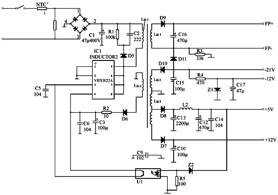

Принесли на ремонт BRAVIS DVD-560 (не включается)
Разорвана микросхема в БП VIPer22A, сгорел предохранитель
все остальные детали в норме
Запаиваю новую микросхему
В итоге сгорает входной фильтр и разрывает конденсатор (указан на фото)
начинаю разбирается в схеме и вижу что VIPer22A не соответствует данной схеме!!!
плата до меня не паялась!!!
подскажите как такое может быть?
И какая микросхема соответствует данной схеме?
Фото прилагаются
Заранее спасибо!
схема перерисованная с платы
типовая схама VIPer22A
Как видим полное несоответствие по выводам и немного по схеме
Может быть это какая то другая модификация VIPer22A?
Или несоответствие надписи на микросхеме? (от китайцев чего угодно ждать можно)
фото самого БП
родная микросхема и новая

Судя по фото L1 кирдык ! Заменить другой Вайпер и не забыть про замену "сетевой банки" ....

http://www.lcdhome.net/html/201109/167370.html

Вот спасибо огромное действительно она!
Во вторник буду на радио рынке куплю микруху (уже посмотрел есть в наличии)
Запаяю и отпишусь!
Сообщения: 10775
24-03-2013 01:57
Я бы сказал что еще и оптопаре досталось. Проверяй заодно 431.

Как это определилось? Документации на это дерьмо (Orion,Bravis и т.д.) доверять не нужно. Всегда стараюсь найти "крышу"

В том то и дело крышу нашел стояла VIPer22A!!! (ФОТО ПРИЛАГАЕТСЯ)

По теме: Viper22-один из самых "неубиваемых" контроллеров. Выживает даже при полностью "сухом" лите сетевого фильтра. Далее-думать надо Крутой!
Там стояло что-то другое...
http://remont-aud.net/ic_power/
Ой... улыбка
SerP1972 уже все сказал Досвидание
