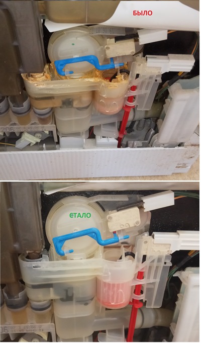

Симптомы гораздо шире...
1-ое проявление, машина странно гудела, открыли ее, а она не выключаясь продолжала сливать воду, далее любые действия, всегда работает насос при ее включении.
Если спереди, внизу машинки, снять защитный кожух, то появляется доступ к поплавку аквастопа. В поддоне сухо. Если постучать слегка по пластиковой ножке, рычагу, что идет к поплавку (явно слышится нажатие микрика), то после это симптом проходит, машинка включается в работу штатно.
2-е проявление, Машинка прошла половину стирки, зачем-то открыли ее, на экране отобразился значек крана - снова работает постоянно сливной насос. Решение как и в прошлый раз.
3-е проявление, машинка прошла как бы весь цикл, но по звуку ничего более не делает, только работает сливной насос. Открываем дверь - выключается, на индикаторе осталась одна минута. Закрываем - работает сливной насос. Сколько не ждешь, работает сливной насос и осталась одна минута. Выключил машинку, включил, но, если полный цикл показывает 128 минут, то тут показал где-то 91, что, вероятно соответствует тому, что он дошел до этапа на 91-й минуте и где-то далее завис на сливе воды, отсчитал таймер до нуля,но далее так и не пошел.
Собственно, предположения разные, но может кто знает более четко логику работы машинки, чтобы понять что происходит и что могло накрыться?
У меня пока предположение, что грязь в поплавковой зоне, что контроллер, от нескольких срабатываний (иногда залипании, ситуация 1) поплавка (перелив), сходит с ума и начинает судорожно сливать воду. Непонятно только почему он не выходит из этого состояния, когда поплавок опускается...

вообще склоняюсь судя по описанию ...нужно поменять вот эту
dtvims
Сообщения: 6
03-03-2018 21:36
Верно. дело в этой пи#$&лине. Она была в жутком состоянии, но все отмылось... А вот состояния микриков в плохом состоянии. Судя по всему на замену. Пока гоняю, потом отпишу, что получилось. Глюки есть на самой долгой мойке в 130минут, причем на последней минуте. Я неверно отмывал узел, залил один микрик и его заклинило, сейчас он работает, но при замыкании, имеет некоторое сопротивление. Пока гоняю так.

Слева, где в пи#$&лину подключается бак, не было прокладки, может она там и не нужна, но походу от туда были брызги.
Когда машинка сливает бак, вода идет достаточно бурно, в этот момент должен срабатывать пресостат. У меня, похоже поднимался поплавок, который похоже в какой-то момент заклинило, и он врубал постоянный слив.
В процессе промывки, я залил микрик пресостата, из-за чего он перестал работать. На весь процесс мойки - это почему-то не влияло, но ровно в конце долгой мойки, после сушки, машинка начинает сливать воду из бака и заполнять снова. Когда бак заполнен, срабатывает пресостат и он перестает заливать воду в бак и откачивает воду из машинки. У меня же пресостат перестал срабатывать и он лил воду бесконечно, периодически срабатывал поплавок на перелив и включалась откачка и так до ручного сброса.
Микрик починил - все супер.
Вот почему пресостат не используется во время мойки и почему он в конце делает слив и залив, уже используя пресостат, я так и не понял... И вообще, зачем этот слив залив нужен? После простого полоскания такого нет.
