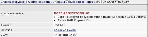

Здравствуйте спецы.
SGV57TO3EU/07 Type S9VT1B. Пользователи случайно влезли в тестовый режим, при нажатии конфигурации клавиш A+C(reset) в выключенном состоянии, и затем включили, не понимая того начали жать на кнопки, выбирая режимы. Тем самым изменили конфигурацию. После включения, постоянно работает слив при этом индикатор зависает на одном времени, даже при правильном сбросе и выводе на 0, при закрытии дверцы и сбросе, конфигурация повторяется. Время зависает, кнопки режимов не реагируют,индикаторы режимов не горят, работает слив. При закрытой дверце индикатор снизу горит, якобы машина работает.
В инструкции про это не сказано. Можно ли сбросить блок управления на заводские настройки, не программно. Или предусмотрен ли полный сброс производителем? Ссылка на инструкцию. http://portal.bsh-partner.com/TCcustomBSH/controller/download_file?PDF ...

Калинцев Роман, у тебя же есть "сервис-мануал", залитый в обменник голливудская улыбка вот по нему и сбрасывай

Калинцев Роман
Сообщения: 12
08-08-2010 20:17
vad6751 писал:
Повторюсь для особо непонятных.
Нажатие клавиш A+C, выполняют сброс программы, затем на дисплее загорается цифра 0, после этого нужно закрыть дверцу, и после минуты(на других моделях может более), следует сигнал, о том что программа мытья сброшена, после чего следует выключить и включить машинку и выбрать новую программу мытья . Чего я непонятного написал. Или в сервис-центрах по мануалу для юзеров работают?

Калинцев Роман писал:
Я тоже повторюсь для особо понятных, выкладывающих такие сервис мануалы голливудская улыбка
Если пользователь сбил конфигурацию модуля, то её (конфигурацию) надо вводить по новой по табличке, которую производитель прилагает к новуму модулю....
