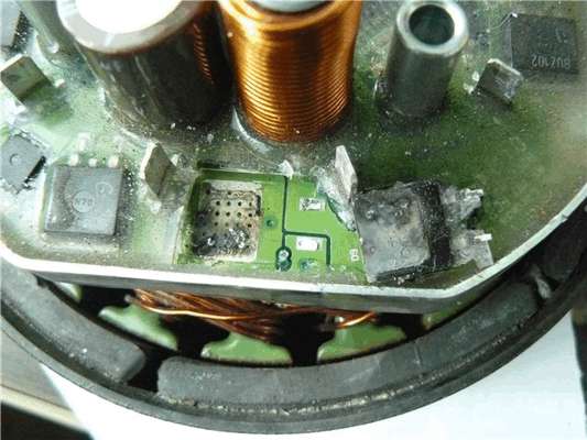

Приволок знакомый сие чудо инжЫнерной мысли, попросил сделать, говорит чудо недешевое. По ссылке ниже есть масса фоток. Фотки не мои, но и мои сильно от тех не отличаются, короче можно ориентироваться.
Мотор вентилятора BMW X5
номер на наклейке, возможно парт код >> A5.025.10.36.39
надпись на плате >> B2EC04
Собрано сине на неком контроллере B6307000 со значком Microchip >> http://www.microchip.com/
Вот тут есть рецепты лечения и прочие хитрости с фотками >> http://www.rom.by/forum/dopolnitelnyj_ventiljator_bmw_x5
Имеется ссылка на наш форум >> http://monitor.net.ru/forum/viewtopic.php?t=356696
Тут имеется схема >> monitor.net.ru/forum/download.php?id=152746 (вставить в строку браузера и скачать...)
В общем казалось бы чини не хочу! Но вот возникла проблема. Битый транзистор Q9 я выпаял, проверил стоящие рядом диоды и стабилитроны, зачем то проверил стабилизатор на пять вольт - исправен. Вообще не понимаю, зачем к нему так пристали на том форуме? Короче подал питание и включил плату с отключенными обмотками. На управляющем входже висят 12 вольт. Если замкнуть на землю, то хитроумная схема включает питание проца (или как его там, этого 6307000). Сигнал сброса на ноге 1 нормально формируется, сигналы об напряжении на ногах 15-21 соответствуют логике жизни узла (нафига такой вольтметр не понятно) В общем все в ажуре - и нифига! Молчек! Никаких попыток сдвинуть вентилятор нет! Никакие сигналы ни на одну обмотку не пытаются поступать! Ну, я могу предположить, что много тех сигналов и не будет, включил кратковременно одну, вторую обмотку не запустился - авария - стоп! Но ведь и этого нет!
Рассматривая схему внимательнее обратил внимание на то, как собрана схема входа сигнала управления и подумал - "А чем сия хрень управляется?" Не последовательная ли шина там живет? шок Причем шина еще и двухнаправленная! Ведь согласно схеме если 12 вывод проца через транзистор Q5 может быть цифровым входом, то Q4 и нога 7 выход на шину!
Это часом не К-лайн какой нить?
Короче вопрос - подскажите, кто знает, как этот мотор управляется?
ПС. перерыл весь сайт у майкрочипов и такого чипа не нашел... Может я искать не умею?

Имел сношения с таким двигателем. Разлетелся магнит для датчика Холла, пробился один из ключевых полевиков. После восстановления двигатель делал рывок и всё.
Добавлено 20-08-2012 10:55
С другой платой электроники движок крутился нормально. Платка обошлась в 120$.
При нормальной загрузке по основной специальности, такие деньги отбиваются за один день. Тратить ещё несколько дней на изучение неисправности не увидел смысла.

Судя по схеме -это бездатчиковый pmsm back EMF. Сигнал обратной связи поступает на контроллер в виде сигнала "обратной ЭДС", наведенной магнитным полем ротора в каждой обмотке (через Q27 для фазы E на вывод MC5, и т.д.).
Включение фаз - не полномостовое, а ключом в землю(напоминает компьютерный вентилятор), общий вывод "звезды" - на "+" батареи
Ток двигателя мерится на резисторе R1 на который сходятся соурсы ключей.
Пускается бездатчиковый двигатель в шаговом режиме до определённой частоты вращения - дабы создалась внятная back EMF. Контроль вращения в этом режиме - по Холлу.
На Q9 непонятно что. Если рассуждать логически, то на его дрейне может быть удвоенное батарейное (это как в пуш-пуле "свободная" обмотка подлетает на удвоенное напряжение относительно "центра"). Если всё нарисовано на схеме правильно, то предположил бы, что это узел тормоза-рекуператора.
Собственно, узел "тупенький" - автономный(без задействия контроллера) и проверяется на раз.
Теперь чини, Василий улыбка

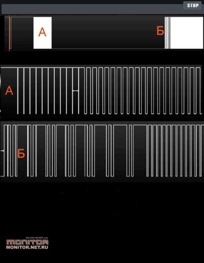

http://www.drive2.ru/cars/lada/2108/21081/vazmaker/journal/28823037615 ... K-LINE адаптер своими руками
http://team-rs.ru/tarticleinj.php?id=5 описание протокола K-line ISO 14230 - 3 Keyword Protocol 2000 в приложении к Январю

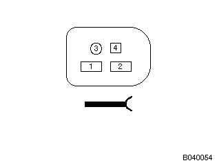

Собссна - вот, нашёл-таки в дебрях непролазных. От вентилятора до блока ЭСУД идёт прямой провод и больше на нём ничего не висит.
Сигнал/цепь звать ELUE

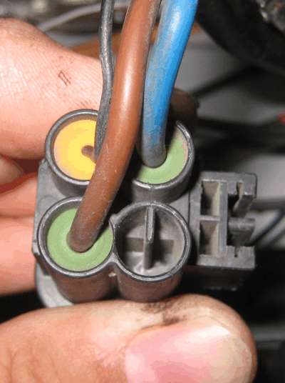

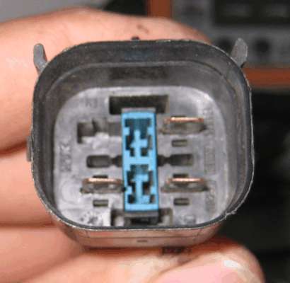

ВЕНТИЛЯТОРЕ 4 ПРОВОДА на фишке, а НА ОТВЕТНОМ РАЗЪЕМЕ ---3!
Да, в этом каталоге тоже так - ответная часть трёхконтактная. На фото DSC03783 "вентилятор в разборе, плата компонентами вверх" по ссылке чуть выше в этом посте
вроде я насчитал 3 провода, но разъяснит всё Василий - вентилятор сам у него. На схеме тоже три провода 1, 2, 4. Третий пропущен.
Василий, провод физически есть, идет на разъём от платы? Если есть, то куда он идёт в схеме?

К стати о вылетах этого вентилятора вопрос не раскрыт! Причиной неисправности всегда является транзистор Q9 с разными вариациями вылета его обвески, но вот почему горит он сам? Судя по этим фото из нета и по моей плате вылет не сопровождается перегревом, но почему то под транзистором всегда остается след разряда или коррозии. Есть такое ощущение, что транзистор отваливается а потом, при включении вентиля просто искрит и от этого пробивается с последствиями для остальной схемы.
Судя по тому, как паскудно он паяется, собран он однозначно на "плюмбум фри" припое. И тут возникает у мну вопрос, а не оловянная чума ли это?

Ок. Провода три.
Василий, у меня вызывает некоторое подозрение качество контакта концов обмотки - получается, ламель -мама только врезанием контактирует с медью провода?
Хороший там контакт? следов окисления или подгорания не видишь?
Вроде как в авто не должны применять бессвинец, а применяют, падлы.
Странно, на фотке не видать перегрева платы - мож он отпаивается просто и начинает искрить?
Почему он может отпаяться? - если на затворе будет мало относительно соурса. На затвор берётся с той же "пушпульной" силы, но узел на компараторе U3 вроде должен отключать затвор при снижении напряжения на пуш-пульной шине ниже стабилизации ZD3...

А диод D9 у мужика грелся достойно, надо отметить. Доб. Да и твой тоже
C5 надо проверить - если глина и оторвётся - мсм транзистору тоже кранты Схема резонансная (С5 L-c-прорезью), "автоколебательная". Ц5 надо бы - правильную полипропиленовую плёнку, как в тех обсужденных не раз Ройерах CCFL.
Добавлено 21-08-2012 14:20
Васисуалий писал:
Смотри чего - плату, полигон "катод D9 - соурс Q9", греет диод. Стоит только самому транзистору в каком-то режиме прогреть свой припой до расплавления, то при вибрации корпус будет болтаться на ногах D-2-PAK и заискрит под дрейном до вылета..
А потом контроллер отключит и вуаля - вент у тебя на столе.
Зимой процессы усугубляются кристаллитами(плавление - кристаллизация, циклами), если это бессвинец.
Вот такая тхеория.

Тут я недавно добрался таки до автомобиля и смог "снять" осцилки... Что получилось и хотелось бы обсудить. Мне лично не совсем понятны некоторые моменты, даже не углубляясь в тему шин и протоколов, я немного удивлен! Смотрите сами...
Короче...
На форуме с которого взяты фотки моторчика кто то доказывал, что моторчик управляется шимом! Я не поверил, а зря! Он действительно судя по всему управляется шимом и это, видимо, хорошо видно гаражными осциллоскопами, но вот что показал анализатор... В самом начале запуска мотора происходит короткий шлепок шиной по земле. Этот шлепок четко "будит" процессор моторчика. После этого на вход поступает ШИМ. Причем сначала где то процентов 30 потом больше, это хорошо видно на втором графике. Потом наступает длительное затишье ажно на шесть секунд. Нафига оно надо - не понятно, но это и не суть, вот потом происходит очень интересное шоу!
Потом шина из режима ШИМа переходит в цифру! Другого обьяснения я этим выкрутасам не вижу. Посылка короткая, но вполне достаточная, что бы содержать в себе одну или несколько команд. И затем посылка превращается в ШИМ, который живет на шине постоянно.
Пока я записал эти фокусы "пилотно" что бы с ними познакомиться. Все исследования еще впереди. Машина доступна, провод и способы подключения заготовлены и готовы к работе, вопрос в том, куда и как копать?
Нужны мысли, что дальше можно сделать?
Если нужно, то я могу сделать более качественные фотки любого участка, если надо, то с точными (ну на сколько смогу гы-гы ) цифрами. Могу выложить прямые файлы скана...

сними "фокусы" на 12 и 7 ноге проца
Васисуалий
Сообщения: 3959
06-09-2012 22:20
slav0n писал:
Ок! Это уже запланировано. Пойдет следующим экспериментом...
Мне надо сейчас накидать "список задач", что бы потом не гонять машину сто раз, человеку это не трудно, но ведь есть разумные рамки.
Значит считать ноги раздельно, что входит и что выходит... Заметано!

гы-гы В звуковуху влезет или нет? tx/rx с пинов вентиляторного мцу?
Фото "А-Б", безусловно, впечатлило мня, однако времянки я там не разглядел(три раза глядел)

Это я спецом, шоб было видно, откуда потом копипастить будут. Вот я перерыл весь нет и нигде я никакой вразумительной инфы не нашел, пришлось самому ее из машины извлекать. К ста, я такие логотипы на осциллки и прочее уже ставил и раньше. Народ не жалуется, многие сайты даже на копипасты водняки лепят да и не такие мелкие...
А если серьезно, говори, что и как выложить, любую инфу с любыми параметрами.
Пока напишу, что частота шима ровно сотка килогерц.
Если ты уверен, то звуковуха - в пролёте. Это было бы проще - с левого канала подали, правым сравнили.Жаль улыбка
Васисуалий писал:
Если частота шима 100 кГц, тогда какой ожидать ком-обмен? 115 кБод?

Блин. С этим твоим ШИМ-мом, а не уверен совсем, что можно заснять внятный обмен с tx/rx сом-сниффером.
Надо ли полагать, что ты снимал осциллограммы с рабочей системы - "ЭСУД-Вентилятор радиатора"?

Снимал UsBee. В принципе эта частота для "кипариса" не предел, как выяснилось.
Инфа по UsBee и клонам наиболее полная тут >> http://kazus.ru/forums/showthread.php?t=13724
Снимал с конкретного ремонтируемого вентилятора. Тело после замены гасящего транзистора не ожило. Ведет себя странно. После включения зажигания и старта мотора, ессно прогретого до девяноста градусов и с работающи кондиционером, дергается в попытке запуска. Есть скромное предположение, что каким то образом не работают несколько (думаю и не одна) фаз из пяти возможных. При этом силовые ключи не пробиты, диоды живые остальоне проверить на машине практически не возможно. Нужно иметь возможность включения девайза на столе, что и пытаюсь сделать. Время у меня на это есть, хозяин уже никуда не торопится, лето кончилось, кондиционер ему уже не нужен, а мотор (дизель) в машине легко охлаждается вентилятором на валу, механическим, электрический ему нужен в основном в жару в пробках и для кондиционера в городе...
