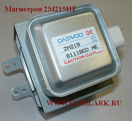

Магнетрон OM75S(71) ,подходящий -219
stoves
Сообщения: 790
30-05-2010 09:05
Сосна писал:
Какой из "219"?
Этот? Нет.
